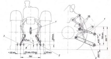

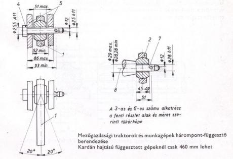

3 pont felfügesztéshez pontos méretett tud valaki adni hogy az alsó két huzó lemez milyen távolságra van egymástól mi a pontos mérete?

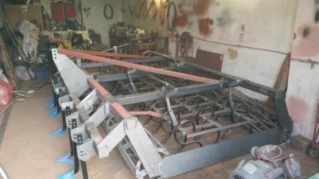

#419 lakatos gabesz
2016-04-06 16:06:01
Válasz dr.T #417. hozzászólásáraígy néz ki összerakva teljesen

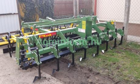

#414 Dave
2016-04-05 21:48:29
Válasz lakatos gabesz #404. hozzászólásáraA frakomb-on kengyellel vannak felrakva a kapát, az sokkal nagyobb felületen fekszik fel, így elég lehet az 5-ös falú zártszelvény is.
De mostmár próbáld ki ha már összeraktad.

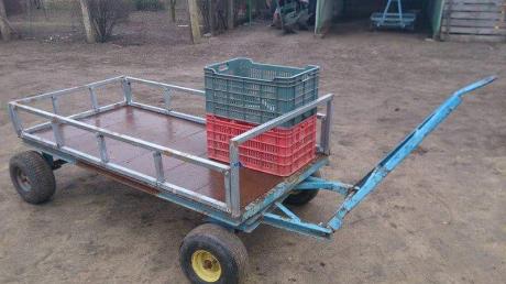

#409 bécy
2016-04-05 21:37:34
sziasztok
én ezt készítettem a télen.

#404 lakatos gabesz
2016-04-05 19:31:39
Válasz dr.T #401. hozzászólásáraez a framest frakomb fügesztett változata ilyen felvevőt akarok én is rá tenni de ezen nincs úgy átkötve mint ahogy te mondod viszont nem tudom hanyas zártszelvényekből készitik őket azt jó lenne tudni.a válaszodra a kérdés az enyém 80x80x5

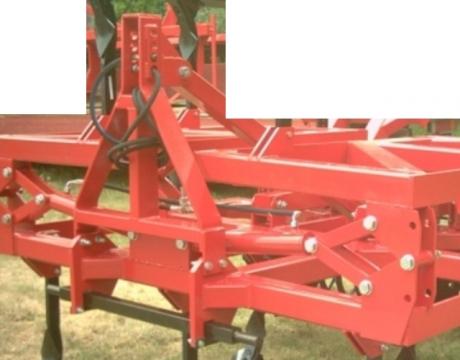

#401 dr.T
2016-04-05 19:00:57
Válasz lakatos gabesz #400. hozzászólásáraSzerintem azt a felvevot ugy kellene megoldanod ,hogy 2 lemez koze kellene beakasztani a traktort de mindenkeppen ugy vagasd ki,hogy azt amin a kapak vannak meg felette a fővaz gerendajahoz kosd ossze a kettőt mert szeritem ez a leggyengepp pontja az egesz gepnek,szerintem ha annyira idegesit teged,hogy ki e fogja birni az a kapatarto akkor nezd meg a frameston milyen szelvenybol van utanno kell elgondolkodni rajta. Amugy hanyas szelvenybol van 100x100 ?
#400 lakatos gabesz
2016-04-05 16:29:31
Válasz dr.T #399. hozzászólásáraÉs a kapatartókhoz mitt szolsz ezt az 5mm-es zártszelvényt nem fogja szted a kapa kitépni a vázból?azt a felvevőt pedig leveszem és kap egy olyat amit rá kell dugni a zártszelvényre és 3 oldalt lesz varva meg nem ilyen felvevős lesz hanem két lemez közzé fog bemmeni a felvevő szár
#399 dr.T
2016-04-05 16:25:02
Válasz lakatos gabesz #396. hozzászólásáraUgy nezem kicsit a traktor hidraulika szarara amire akasztod fel a gepet ott eleg gyenge,szerintem ott kene megerositened,foleg ha csak 5mm,ossze kellene kotnod valami elemmel a fovazhoz.

#397 Milking
2016-04-04 20:05:26
Válasz lakatos gabesz #396. hozzászólásáraÉn min. 8 tennék 5-6 a hegesztésnél át ég idővel ki szakad.
Saját vélemény.
#396 lakatos gabesz
2016-04-04 16:13:37
Tisztelt Uraim!Érdeklődni szeretnék hogy a képen látható kompaktoron az első kapasornál a zártszelvény 5mm falvastagságú lenne szerintetek a kapák nem szakítanák le a felfogó lemezekkel együtt vagyis a zártszelvényből nem e tépné ki?5-6cm mélyen járnának a kapák.válaszotokat előre is nagyon Köszönöm!
