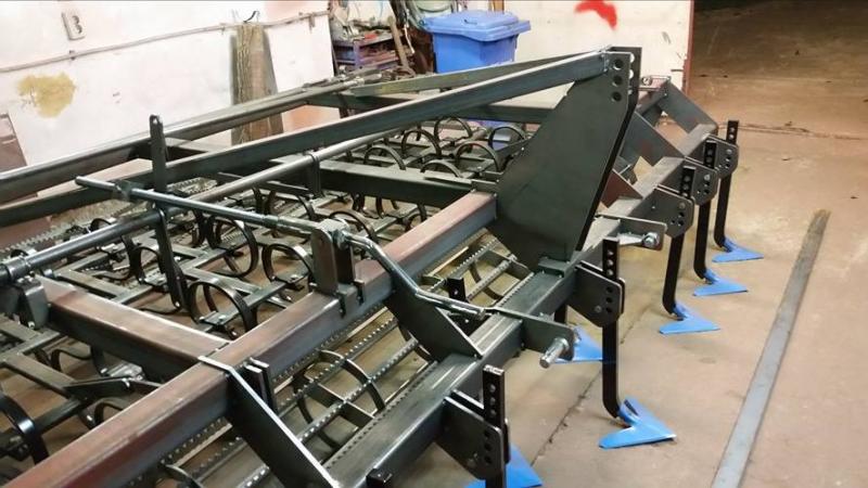

#433 lakatos gabesz
2016-05-21 18:11:27
Végre kész a kompaktorom.

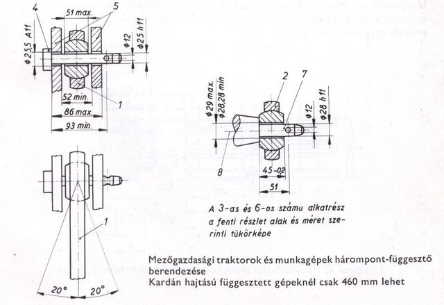

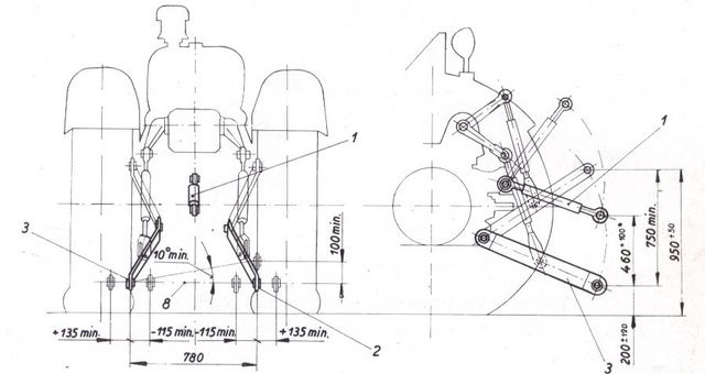

3 pont felfügesztéshez pontos méretett tud valaki adni hogy az alsó két huzó lemez milyen távolságra van egymástól mi a pontos mérete?

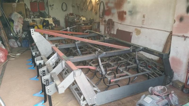

#419 lakatos gabesz
2016-04-06 16:06:01
Válasz dr.T #417. hozzászólásáraígy néz ki összerakva teljesen

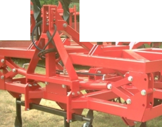

#415 Dave
2016-04-05 21:54:42
Válasz lakatos gabesz #412. hozzászólásáraEz eladásra lesz vagy saját célra?
Ennyit dolgoztál vele, nagyon szép munka most nekiállni még faragni rajta, legfeljebb 2-3 tartót tegyél be a két zártszelvény közé, aztán kész.
Az alsó függesztőt meg csináld olyanra mint a frakomb aztán bírni fogja. Vagy azt is összekötöd a 2 zártszelvénnyel ahogy dr.T mondta.
#414 Dave
2016-04-05 21:48:29
Válasz lakatos gabesz #404. hozzászólásáraA frakomb-on kengyellel vannak felrakva a kapát, az sokkal nagyobb felületen fekszik fel, így elég lehet az 5-ös falú zártszelvény is.
De mostmár próbáld ki ha már összeraktad.
#413 lakatos gabesz
2016-04-05 21:48:24
Válasz dr.T #411. hozzászólásárameg a zártszelvényem anyagminősége s235 és igy azt javasolta jobban járok a cserén és s355anyagminőégüt veszek és 8mm-est vagy 10mm-est
#412 lakatos gabesz
2016-04-05 21:47:09
Válasz dr.T #411. hozzászólásáraJosey fórumtársunkkal sikerült beszélnem ő azt ajánlja hogy cseréljem ki meg a két zártszelvényt összekötő lemezeket is cseréljem ki min 15mm-es lemezre meg a 3 pont lemezeit is az alsó kettőt is 20mm-re meg a támasztó karét is min 15mm-re
#411 dr.T
2016-04-05 21:40:24
Válasz lakatos gabesz #408. hozzászólásáraSzerintem proballd ki gyengebb szakitocsavarral.

#408 lakatos gabesz
2016-04-05 21:27:18
Válasz dr.T #406. hozzászólásáraahogy rádiuszból nézem 8-10 mm-es falú lehet
#407 lakatos gabesz
2016-04-05 21:23:13
Válasz dr.T #406. hozzászólására3 méter és a gyári is 3 méter ami a képen van a frakomb
#406 dr.T
2016-04-05 21:08:26
Válasz lakatos gabesz #404. hozzászólásáraA zartszelveny radiuszábol meglehet tudni milyen vastag a fala,latom ennel is ugyvan a ket karhoz kotve,csak en meg mindig gyengelem azt a reszt,a tied amugy hany meter?
