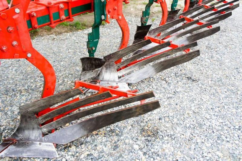

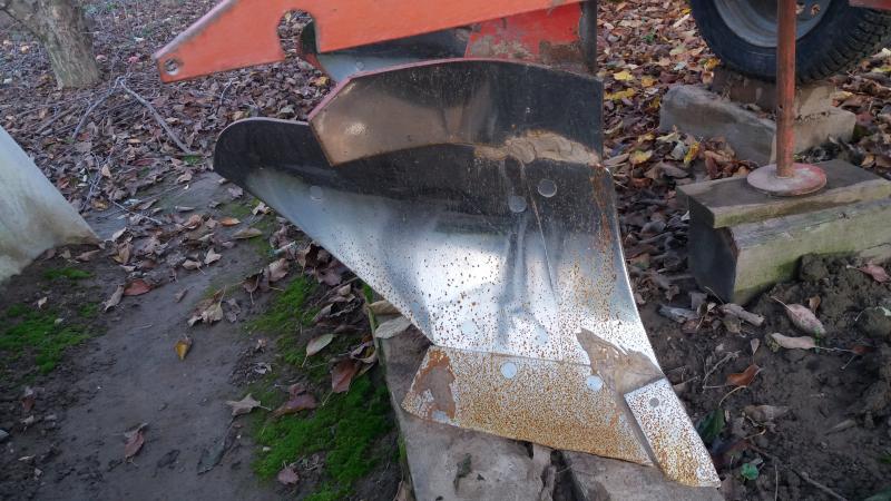

Válasz Mtz 550E #7137. hozzászólásáraAz én tanácsom a számodra az lenne hogy azokon a beforgató lemezeken dönteni kellene előre kicsit mert így semmi értelme csak gyűjti a szármaradványt ahogy előttem is írták, az ekevasat én úgy állítottam az enyémen hogy felengedtem az ekevas csavarjait és addig fektettem az ekevasat még úgy nem áll hogy az jó legyen (de az ekenád ne érjen le)és könnyebb lesz húzni.Ja és laposvassal kihézagolom alatta, csavarokat visszahúzni és a hézagoló lemezt odahegeszteni.Nekem ez teljesen bevált már több ekén is.
#7138 JOSEY
2019-11-24 20:41:59
Válasz Mtz 550E #7137. hozzászólásáraszia!
ha jól látom ez egy m300-as fejjel szerelt vogel-noot. sosem volt beforgató lemeze. ezzel a kialakitással a szármaradvány elakad, magas üzeanyagfogyasztással járó küzködés érhető el. az m300-asnak sosem volt bontóorra, csak csúcsos szántóvassal gyártották
#7137 Mtz 550E
2019-11-24 18:40:32
Ezen az ekén a beforgatón milyen módon lehetne kicsit csavarni még? Illétve az ekevason lehetne valahogy szerintetek módosítani hogy ne àlljon ilyen meredeken?

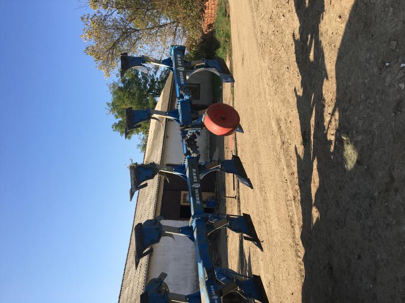

Válasz Ifj.potalaszlo #7112. hozzászólásáraEz tuti, hogy Rabewerk eke, igaz nem egy mai darab, de jo állapotban van.
#7113 apuci
2019-10-17 20:36:11
Válasz Ifj.potalaszlo #7112. hozzászólásáraMiből gondolod hogy nem rabe?

Üdv. Segítséget szeretnék kérni egy eke be azonosításában mert való szinű h ez az eke nem rabe eke!

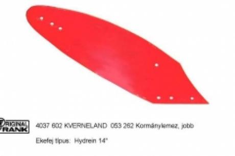

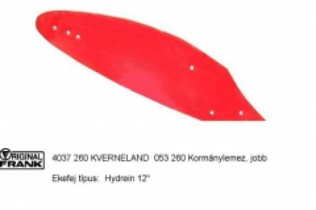

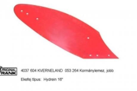

Válasz verokmate #7104. hozzászólásáraCsak tipp: Ha logikusan nézem, ez egy elég hosszú, nagyon csavart kormánylemeznek tűnik. A hydrein egyforma eketestre utal. A 12 14 16 col az szerintem azt jelöli, hogy mekkora fogasszélességhez ideális. Szóval szerintem a 12 colos a legrövidebb, így a legcsavartabb is. Viszont kb a 40es fogáskor keletkező szeletet nem biztos, hogy jól kezeli.

#7104 verokmate
2019-09-27 19:25:26
melyik kormánylemez van jobban meg csavarva?
