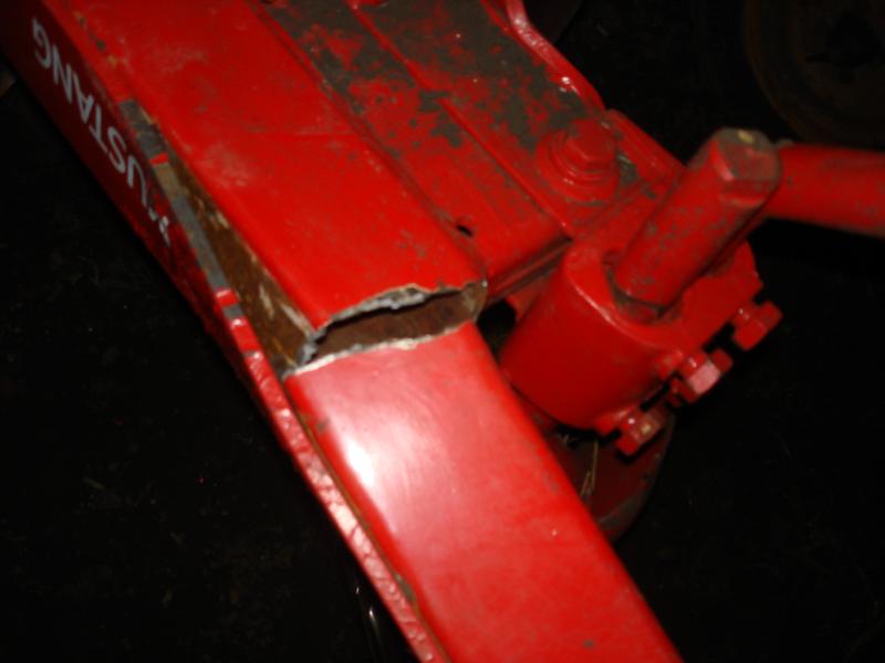

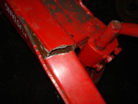

Válasz 4755 #7034. hozzászólására3 fejes váltvaforgatós Krone.
Anarcsról vettem, de elég tróger társaság, hegesztik, csiszolják, majd vastagon festik a vázat, aztán bírja ameddig bírja.

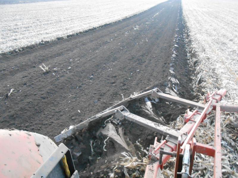

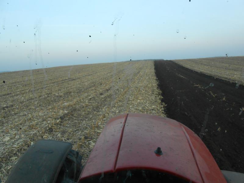

Ez az ekém munka közben . Ilyen munkát csinál .

Válasz 4755 #7034. hozzászólásáraTippem szerint egy 2v 3 fejes váltvaforgatós Krone Mustang...

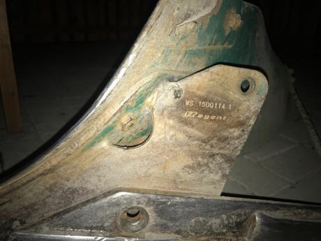

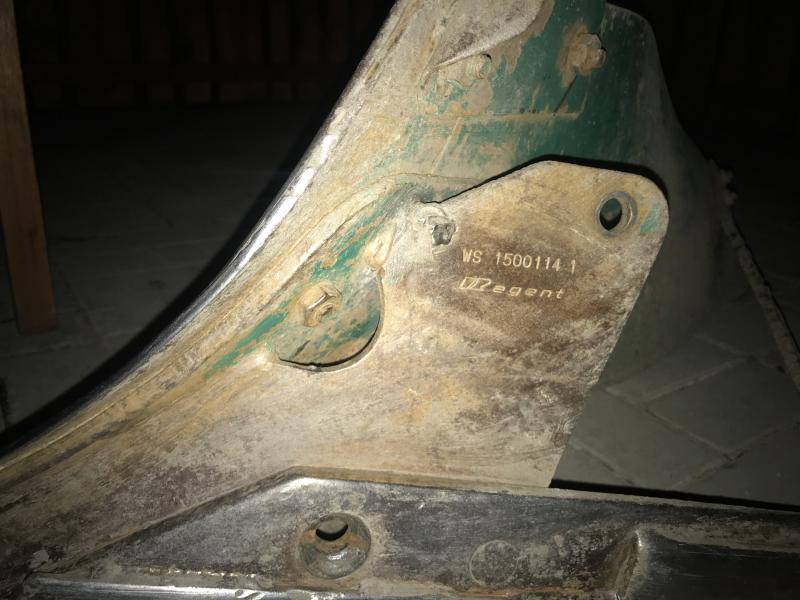

Nincs valakinek egy jobbos regent Ws ekefej elfekvőbe? Szabolcs-borsod megye?
