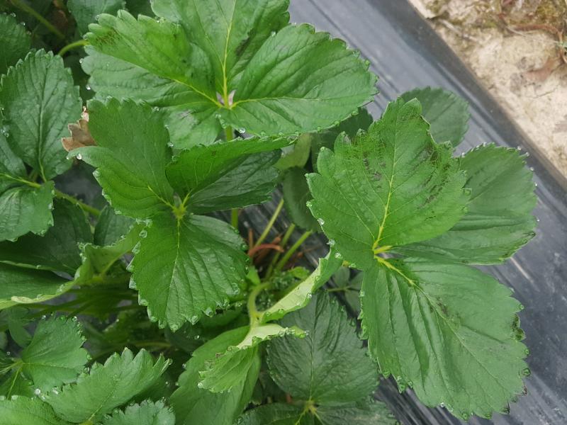

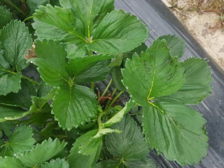

Válasz Topsin #10541. hozzászólásáraSzia!
Az,hogy a hatóanyaga megegyezik az amistar toppal attól még nincs engedélyezve szamócában!
Sőt kis hazánkban egyáltalán nincs engedélyezve,persze ha külhonban termelsz az más. Ránk termelőkre nem vet túl jó fényt ha egy nyilvános fórumon olyan szereket emlegetünk amik a vegyszer könyvel köszönő viszonyban sincsenek!
Evvel persze nem téged akarlak minősíteni,de sajnos rendre előfordul itt a fórumon ez a probléma!
A kérdésedre meg én is azt mondanám amit clanki,hogy a zsenge levelek összedörzsölődtek és az okozza az általad vélt hibát.
Üdv.:Csuti
Válasz Topsin #10544. hozzászólásáraJólvan, akkor himlős... felőlem... mi köze a fátyolnak a szél veréshez???? Hm??? Szerinted csak akkor keletkezik ilyen ha be takarod??? Nagytermelő.... hívd ki az ügyeletet hozzá, négy után ők rendelnek.. 112 segélyvonal..
Válasz Topsin #10536. hozzászólásáraEz egyszerű szélverés... semmi egyéb.. majd kinövi.. ezzel semmit nem kell csinálni. Te se régóta termelhetsz, gondolom kell a pénz..

A segítségeteket szeretném kérni. Pár napja észrevettem, hogy az alba levelei fodrosodnak és elszíneződtek. Olyan mintha atka lenne és kálium hiány (fátyolfóliával nem volt letakarva). Atka ellen volt 2x kezelve, és master 20-20-20 kapott 2x becsepegtetve, valamint plantafol 20-20-20-ast kapott eddig 1x lombon keresztül. Mi lehet a probléma szerintetek?
Gombaölő szerrel eddig csak ortiva top-al volt kezelve, valamint inditáskor kapott egy lemosó rezes/szulfátos kezelést.

Válasz Topsin #10536. hozzászólásárami van a fonákon? az alba ami bitermesztésben is használható érdekes...
Válasz csuti0 #10546. hozzászólásáraKöszönöm szépen, végre egy felnőtt ember válaszolt
Válasz Topsin #10544. hozzászólásárahát ezen most jót mosolyogtam

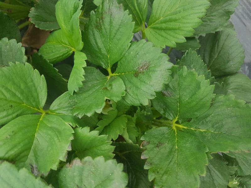

Üdv.:Csuti
112 segélyvonal..
Válasz clanki #10542. hozzászólására"(fátyolfóliával nem volt letakarva)"
Köszönöm az értelmes hozzászólásodat
Clery a fajta, a masik foliaba ahol rajtavolt a folia jovoheten kezdem a szedest ha minden ugymegy ahogy kell:)

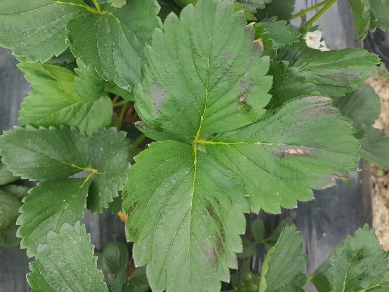

Válasz csuti0 #10540. hozzászólásáraUgyan az mint az amistar top.

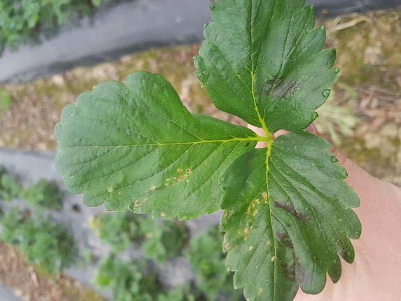

Válasz Topsin #10536. hozzászólásáraSzia!
"ortiva top" ez miféle permetszer?
Üdv.:Csuti

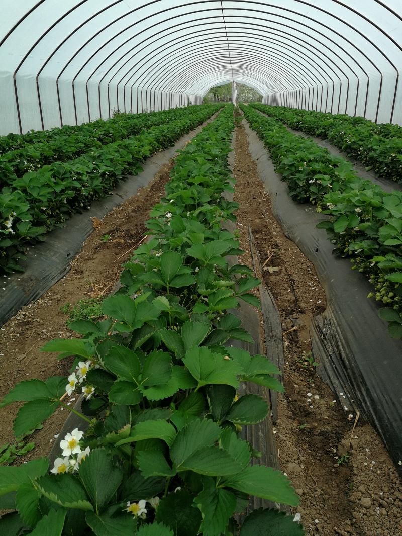

Sziasztok! Nálunk igy áll most a clery lassan lehet szedegetni!

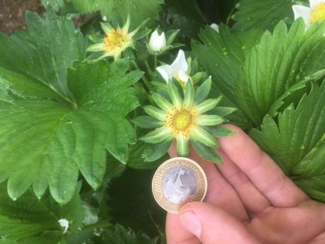

Válasz hasutas1 #10520. hozzászólásáraAmybe nálam is 200 forintos nagyságú virágok vannak, egyszerre azon is virágzik 10-12, kb egyforma virág mennyiség van a quickyvel 50-60 db. Nem is kell több csak ezt megnevelje. A quicky, mondom nálam több hullámban virágzik, ha nem fagyott ki nálad is kell még jönnie.. elvileg így is kellene lennie papíron.
Válasz clanki #10519. hozzászólásáraÈn nem tapasztaltam hullámokat. Kint van egy vagy kettő termőrügy, termőrügyenkènt 10-15 virággal oszt ennyi. Persze ez nem biztos, hogy másnál is így van. "A"-s palánta volt hüvelykujjnyi vastagságúak voltak, viszont max 2-3 tővel. A legtöbb virág amit számoltam 36.
Az amyban már most több van, ja ès jóval nagyobb virágokat tól kifelè mint a quicky.
Válasz Csyzy #10517. hozzászólásáraNálam a quicky egyáltalán nem sárgul hanem haragos zöld! Első virágzás 2-3 fürt amin fürtönként 6 bimbó, második hullámban is ugyanennyi kb ez a szabados, most van fővirágzásban már vannak bogyók is bőven! Fóliás, első virágzás 3-4 fürt 6 bimbó, második virágzás 4-5 fürt, harmadik hullám 2-3 fürt, átlagosan 50-60 virág de van amin több, amit kitól szinte egyszerre bevirágzik és egyszerre is fog érni ahogy nézem, úgyhogy egyszerre sok lejön az elején ami bevételi oldalon pozitív. Lassan kezd érni! Tapasztalat: csak fóliában éri meg a quicky!
