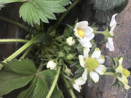

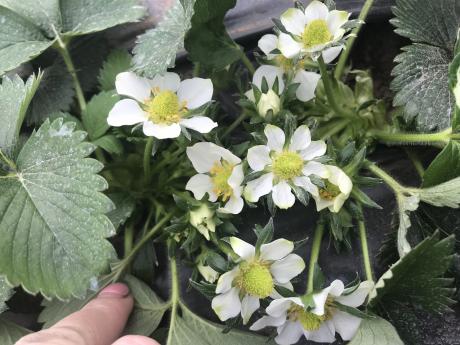

A képet mit feltettem nem most lőttem hanem évekkel ezelött, de a probléma azért általános lehet kb 2 hét mulva. Ha berobban a nyár, és a hideg talaj meg sokaknál a magas ph és a szamócának magas Ca szint miatt ( 7,5 és 6% felett) a vas és akár a Mg felvétele is gátolt lehet...de még egy ilyen állományt is ki lehet kezelni de ilyen szintű vashiány nem megy lombon keresztül csak. Vaskelátot kell talajon keresztül adni, illetve lombon keresztül is kell gyorssegély kb 7-10 nap után látszódik a hatás eddig nekem lombra pl http://www.huminisz.hu/solvitis.htm vált be. A Mg nem pótólható egyes fajtáknál pl Asia talajon keresztül kell lombtárgya is hozzá
A Quicky érzékenyebb a mikroelemhiányra úgy vettem észre tavaly vélhetően ő is alacsonyabb ph-hoz van szokva...
amúgy vaskelátból 5kg /ha adot az öntözőrendszeren keresztül hetente, 2-3 alkalommal, de a Quickinek és az Ásiának ez is kevés...

Válasz Csyzy #10183. hozzászólásáraEnnek főleg talaj baja van! Vagyis nem tudja felvenni a tápanyagot, lehet pangó víz miatt ezért kellene partosabb részre ültetni, ezen lombtrágya nem segít! Kár pocsékolni, de majd rájössz ha mégis megpróbálod.
Válasz Karesz49 #10188. hozzászólásáraNem tudom mit csináltok vele, de nálam mindkettő mármint Amy, Quicky is haragos zöld. Ha ennél zöldebb lenne már meg is haragudna olyan haragos lenne..
Válasz hasutas1 #10182. hozzászólásáraAkad itt ezzel mit csinálni.de ne ezeket a leveleket akard kezelni-megtartani.Viszont:Igen ,van ca hiány,vas és cink,valamint a ,,vöröses szárban" ősszel felhalmozódott kálium.foszforos komplexel indítsd meg,legyen kint 2-3 levél majd ezeket a régiket szedd le mert elvonják továbbra is a káliumot a gyökérből.

Válasz Csyzy #10183. hozzászólásáraEnnyire azért nem,de nálam is hasonló a quicky,és az amy is.Ősszel kapott pedig rendesen anyagot...világos zöldek a levelei.
de szeretném tudni, hogy mit láttok mindenben Ca hiánynak... az extrém Ca hiány fiatal leveleken jelentkezik és a friss gyökereken, mert gyakorlatilag csak egy irányban szállítódik a növényben és nem klorózis , hanem perzselődésnek tűnő elhaló levélcsúcsok és gyökerek formájában. A az extrém nitro hiány tudna még kifehéredő leveleket produkálni, de a nitrogén meg könnyen reutilizálható tápanyag így annak a hiánya az öreg leveleken látszana ... Csyzy képén a szamóca (szerintem) egyértelműen erősen vashiányos
Válasz Csyzy #10180. hozzászólásáraIgen az is lehet. Tegnap nekem is eszembejutott, főleg mert quicky. Szèpen tud sárgulni.
De itt már annyira elment a szekèr, fel sem merem vetni.... Na mindegy majd megoldják

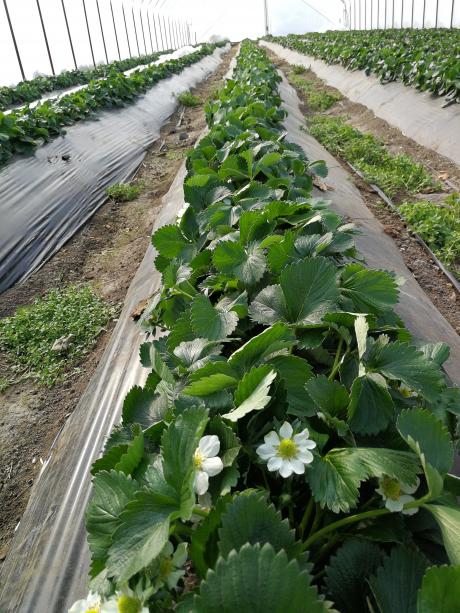

Válasz bujdi05 #10164. hozzászólására55 m/sátor.Somogyban termelek1,2 hektáron epret,meg 2hektár dinnyét mindenbévben.Első évben vannak sátrak,idáig szabadföldi volt csak.Nem gondoltam volna hogy így ennyi idő után is gázosodik.Többet nem lesz csak kapzin sátorban az biztosAzért látom még vannak segitőkész emberkék itt a ezen a fórumom is.Meg vannak poénmatyik is,akik itt az interneten mernek csak szarakodni,szemtöl szemben meg be lennének reccsenve!!!

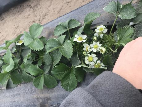

Ne várj a kiheverésre,vegyél 1 L amalgerolt és locsold be vele meg felülről is fújd le vele,ez segíteni fog!
Ha locsolni még nem tudsz a fagyok miatt akkor minél hamarabb permetezd le amalgerollal,csak véletlen sem erős napsütésben,igaz ez mostanában nem veszélyeztetett senkit
Hidd el segíteni fog,ne várj vele!!!!
Hány m hosszú az a sátor?A dózis miatt jó lenne tudni...
Amúgy merre felé termelész?

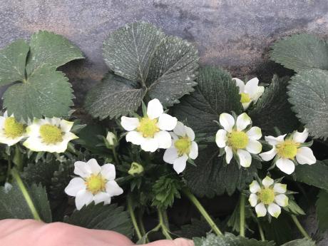

Válasz hasutas1 #10185. hozzászólásáraez egy későbbi állapot zölden maradt erek sárga érközök, pont úgyanúgy néz ki csak 3 hét eltéréssel...akár....
Válasz Csyzy #10183. hozzászólásáraEz kicsit más tèszta, a kettő nem ugyanaz
szóval ennek mi a baja?
