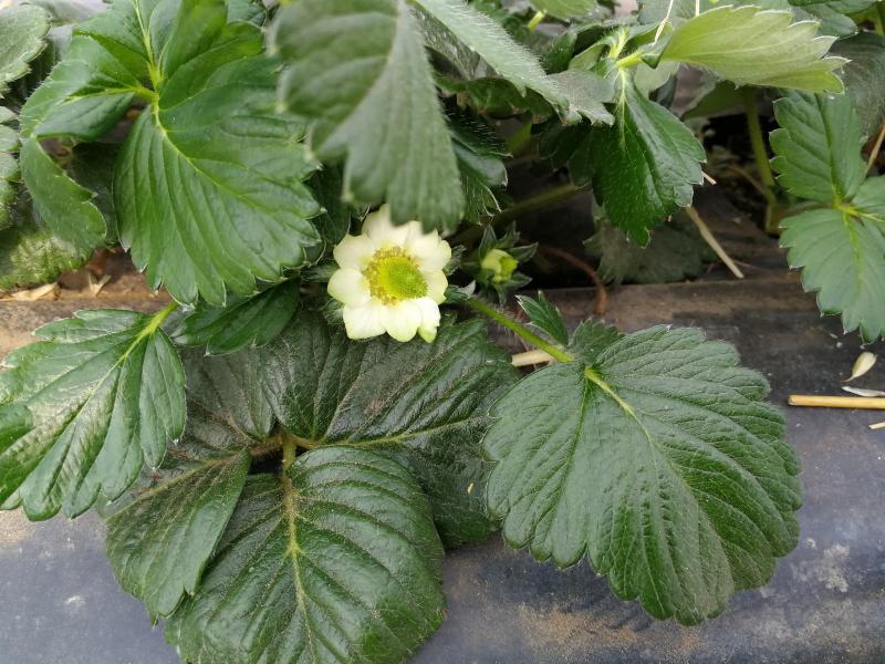

Sziasztok.Azt szeretném kérdezni,hogy nemrég kezdett virágozni az eper és a virágom nem mind kifelé jönnek,hanem be a fólia alá,onnan húzom ki őket.
Ez miért van?A válaszokat előre is köszönöm!
Képet most nem tudtam feltenni

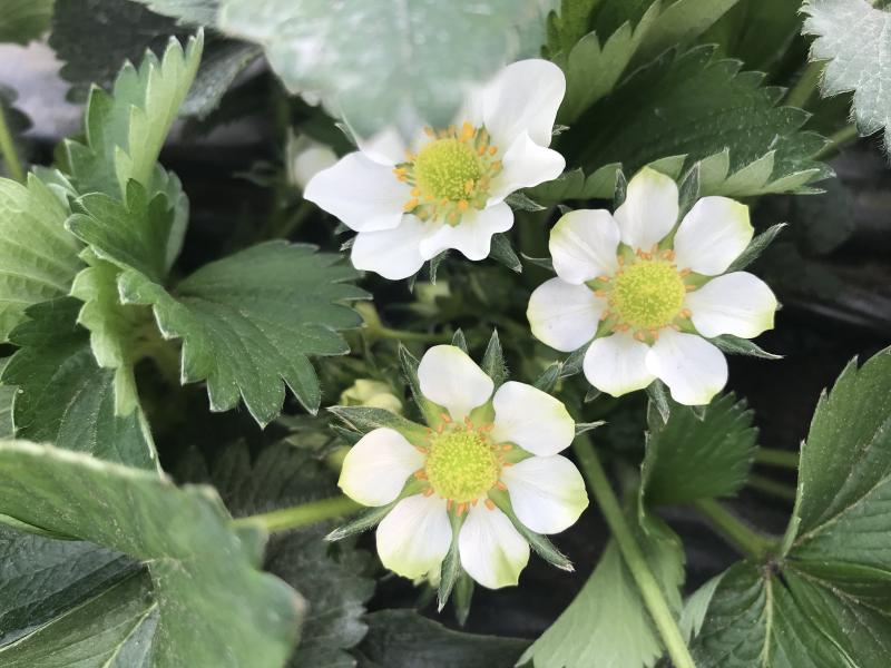

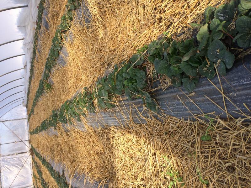

Első szemek fűtött állományról.

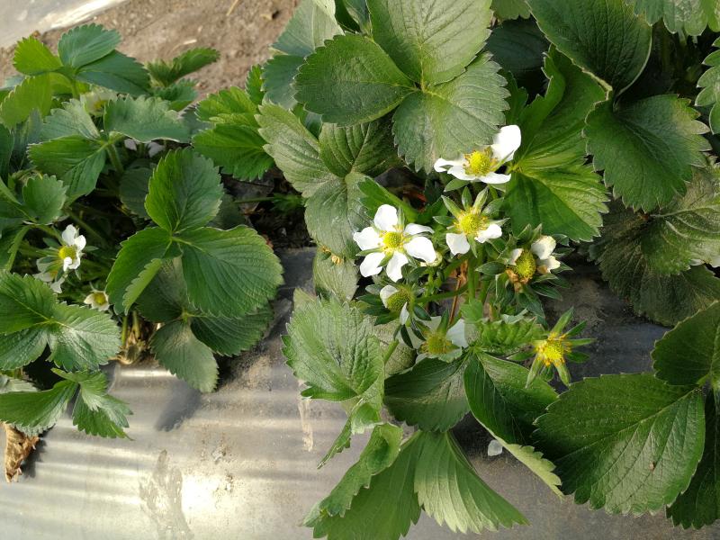

Válasz bujdi05 #10216. hozzászólásáraCsak este jutottam ki fotózkodni . Remélem látható a probléma .

Válasz kezdő eper 1 #10224. hozzászólásáraFőleg méheket
Válasz kezdő eper 1 #10224. hozzászólásáraEgy kis cement vizes elegyet, de nagyon gyorsan kell vele dolgozni mert képes a permetezőbe bele kötni..
Virágzáskor fújtak rá valamit, hogy jobban kössön?

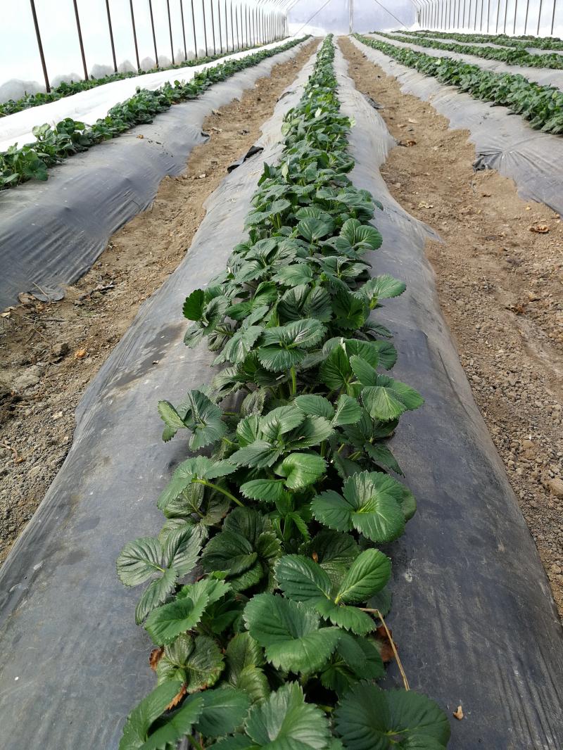

Fóliás clery fátyol alatt szépen hozza a virágokat, de néhány tövön a levelek alsó része be van rohadva

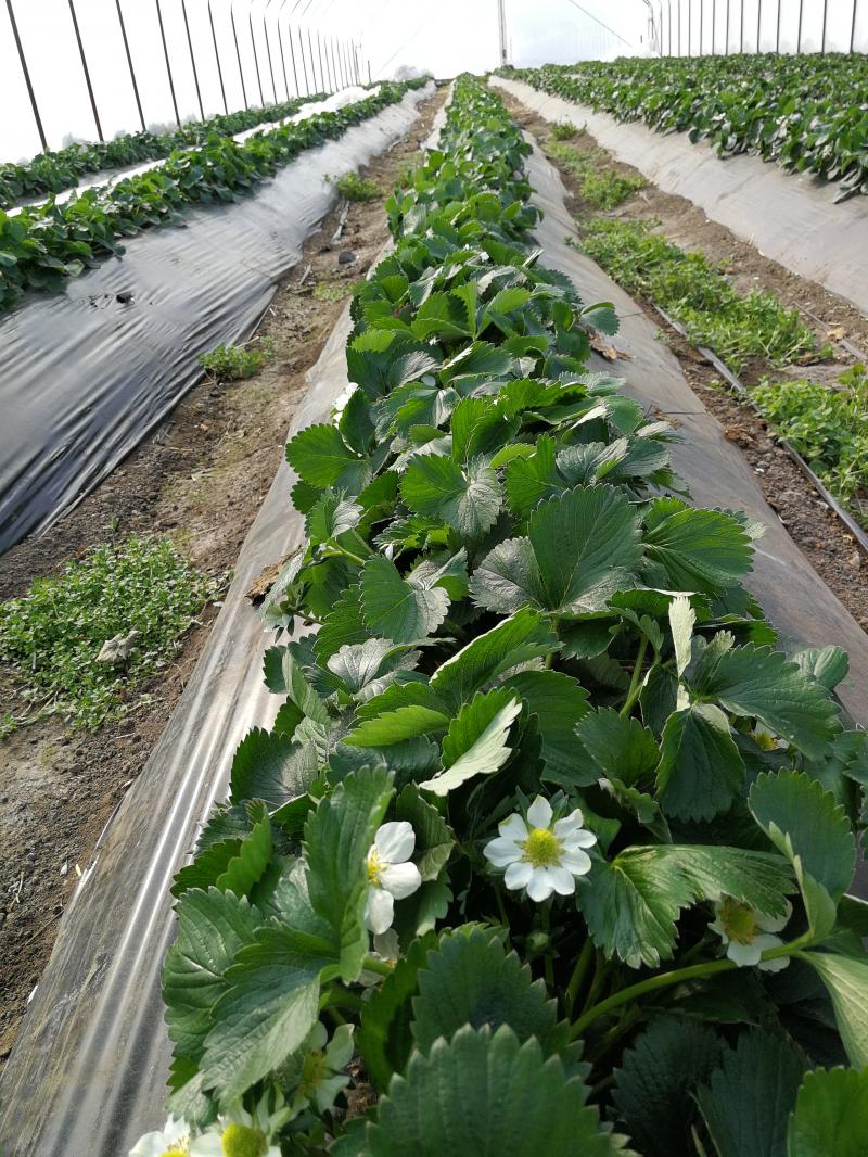

Multiclima alatt a Quickyn megjelent az első virág szabadföldin! Hihetetlen számomra ilyen időben!
