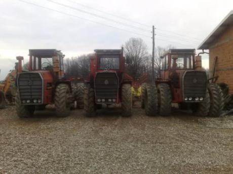

#347 wyctor77
2011-03-04 07:03:16
na reggeltet...ez nem ez a hazai gépcsodasmile laugh
#346 JD 4630
2011-03-04 06:12:21
Válasz #345. hozzászólásra
Ez nem ZÖLD sárga smile scared.
#345 wyctor77
2011-03-03 23:41:43
ilyenek lesznek aratás utánra eladók...csak szóloksmile laugh
