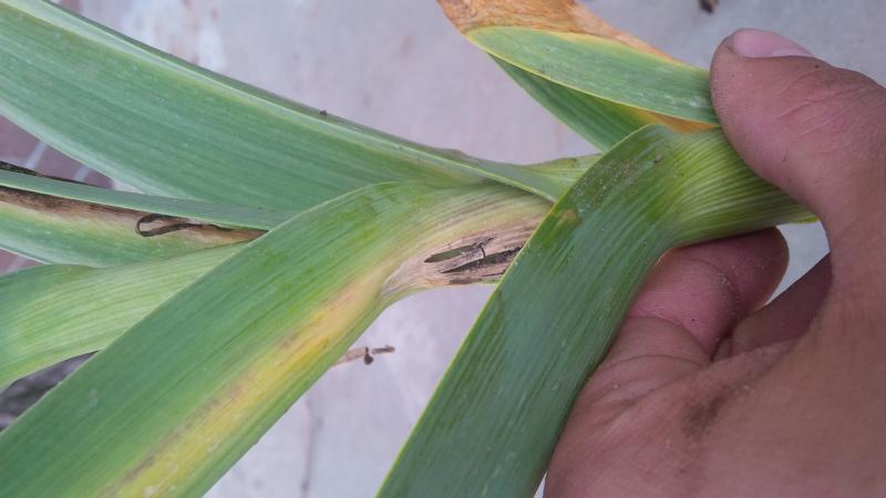

Válasz gacsalnorbert #2978. hozzászólásáraSikerült kideríteni, hogy mi volt a problémád? Csak mert nemek is ilyen volt.
