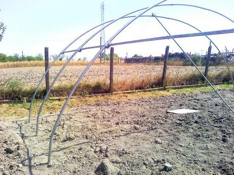

#669 22
2013-06-20 11:13:48
A fóliát milyen megoldással tudom a végeken a vázra erősíteni?
Az egyik oldalon az ajtó teljes magasságba ér!

#665 22
2013-05-30 23:13:47
Köszi! még egy kérdés 75centi mélyre kéne leraknom, mivel csináljam? Lenyomni esélytelen , a csövek végei el vannak lapítva!
#664 kaposztas1017
2013-05-30 22:14:06
Válasz #663. hozzászólásra
Szia nekem a 12-es váz bordái 140re vannak egymástól most télen roggyant meg egy ív de azért mert valamiért nem csúszott le róla a hó és volt vagy 30centi a hó rajta.
Üdv. Zsolti
#663 22
2013-05-30 21:20:21
Vettem egy fóliasátrat, colos és 5/4 es átmérőjű vascsövekből áll! A kérdés az lenne hogy milyen távolságra rakjam a gerinceket egymástól?
