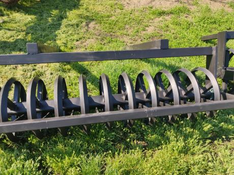

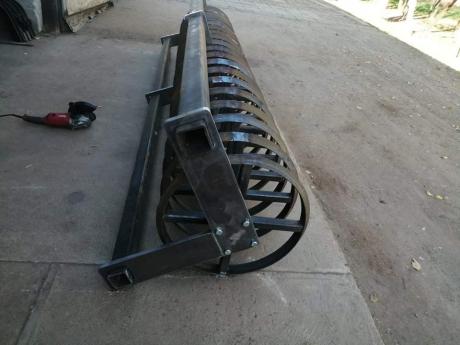

Válasz Mln #5119. hozzászólására
Tegnap jött.merem ajánlani.
Sokan nemtudják mit kérjenek a termékeikért.
Meg ennyi idő meg annyi idő mulva lesz kész.meg hetente megy fel a vasára.....
1hét alatt kihozták,olyat csinálnak amilyet akarok....
Sziasztok,
Lazítóra szeretnék ékgyűrűs hengert gyártatni. Békés megye és vonzáskörzetében.
Tudtok elérhetőséget adni , olyan személyhez aki ezzel foglalkozik?
