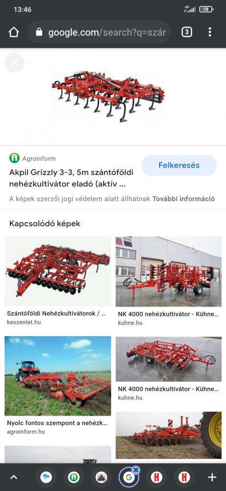

noran simple kultivátort használt már valaki? maximum 15cm lenne a cél, csak trágya bekevérésre és búza elé kukorica után lenne használva, mennyire kényes a szármaradványra?

Jobb lesz a kultivátoros 15centis,hidd el.

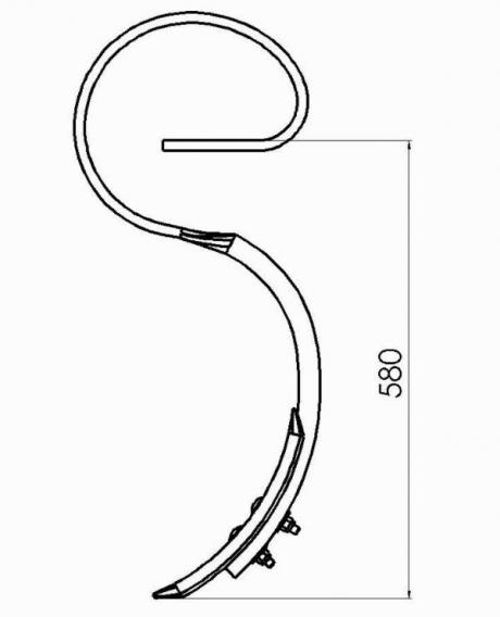

Válasz dnsv #4625. hozzászólásárakoszi, de ez a fajta kapa ide keves, alacsony es gyenge is. ez maximum tavaszra valo 5centire.
mindenkepp a 25x25os csavart kapa kellene.
neztem egyebkent a guttler supermaxot de nagyon alacsonynak nezem egy 120q kukorica ugy eltomi mint a sicc... vajon miert nincs fent video kukorica utan?
vagy lenne meg egy opcio:
Válasz Géza15 #4624. hozzászólásáraSzia
70x12-es kapa. Előre hátra jól mozog oldalra viszont alig alig.
Remélem nem lesz nagy a kép. Elnézést, ha mégis.
Válasz dnsv #4623. hozzászólásáraMit takar az a herkules kapa?
Válasz horvath.agro #4622. hozzászólásáraHelló
Ha egyenletesen van szórva a trágya akkor OK. Herkules kapás lenne a jó. 450-es magasságú kapa éppen necces kukorica után. Nekem az van most, 15cm húzástávolságú 4 gerendás gép. 30x30 kapával 40-es lándzsával. 18cm a max mélysége, de akkor már szépen ki van feszülve a rugó, inkább 12-14 cm a barátja a mélység tekintetében.
Most biztos Herkules kapával csinálnám.
