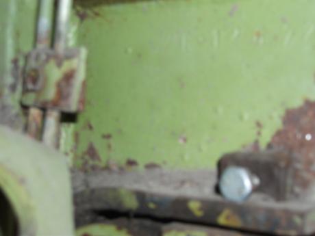

Kormány hidraulaika csövet (ami teljesen a hátsó tengelyig megy, hosszú) cserélt/váltott már le valaki "hagyományos" gumi hidraulika csőre, kint elvezetve?
Minden két évben kilyukad. Arra gondoltam, kívül elvezetem hidraulika csővel.

Sziasztok! neki áltam csinálgatni a gépet én is aratásra!
Lenne egy két kérdésem felétek mert még amatőr vagyok kombájnozás ügyben!
Tavaly olyan gondok voltak a géppel hogy sétált a hátulja ha 3.-ban felvariálva mentünk akkor szinte nem is lehetett megtartani az úton!
Észre vettük hogy az irányítókar lötyög, ma szét is szedtem és az lenne a kérdésem hogy a bekarikázott helyen az anya hogy van biztosítva eredetileg? Mert nekem az egyik oldalon nem is volt alatta alátét a másik oldalon volt egy deformált alátét , de oda meg kevés az 1 alátét, mert nem tudom lehúzni. Nekem gyanús hogy ott kéne legyen valamilyen biztosító alátétnek, de nem vagyok benne biztos!
a másik kérdésem hogy a kormány munkahengert hogyan tudom levenni? Alul volt egy koronás anya azt levettem és alatta pedig volt egy seger gyűrű azt is levettem, de mégsem jön le.
és végül a harmadik kérdésem pedig az lenne hogy hogy az egyik szalmarázó lötyög a tengely felfogatásnál. ott mi a teendő? a koronás anya alatt csapágy van? vagy ha szorítok a koronás anyán akkor megszűnik a lötyögés?

Válasz medikus #2989. hozzászólásáraHat a cso 5/4 max 3mm a fala az nemsok mindent er ha ravan gyogyulva nekem a laposvas vallt be.
Válasz dr.T #2987. hozzászólásáraCső kell oda,5/4 vagy 6/4 es!!!!Az kör-körösen húz!!!
