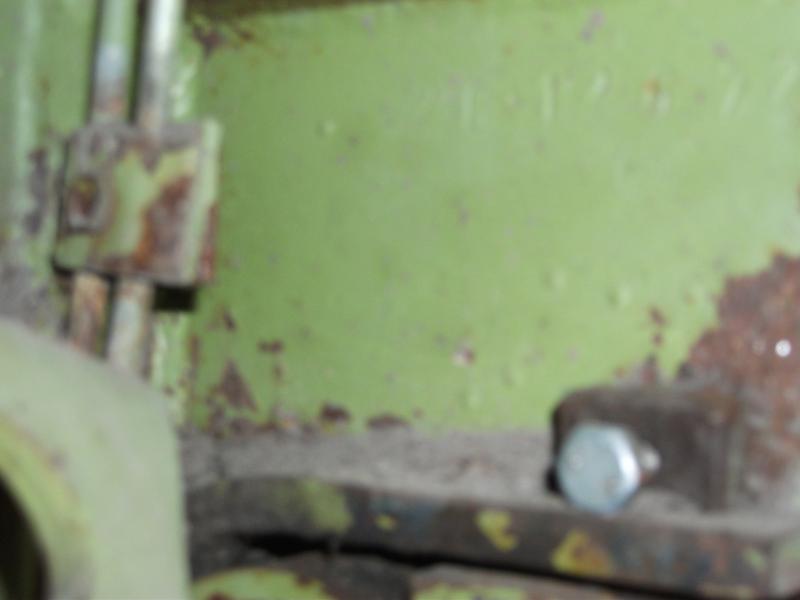

Válasz ÖSzabi #2941. hozzászólásáraA kormány irányító kar nem eshet le,még anya nélkül sem!Biztosításnak tegyél egy lemez biztosítást.Az irányító karban húzd meg keményen a csavart,hogy ne mozogjon a bordán!
A kormánymunkahenger egy csapon van,üsd le róla,a munkahenger fejet egy keményebb fával!Biztos rá rozsdásodott!
Válasz dr.T #2946. hozzászólásáraA két fél lemez csapágyház!Abban kiveri,kinyújtja a csapágyfészket!Az enyémben már visszatértek az eredeti (512)megoldáshoz,az öntvény csapágyházra!
A lemezben egyszerűen billeg az egész csapágy!
Válasz ÖSzabi #2941. hozzászólásáraA szalmarazonal egy spanhuvely van,na most ha neked a tengelyen lotyog akkor tudsz huzni rajta,de ha tengelyen fixen all es ugy is lotyog akkor a csapagyaddal van a baj,proballd meghuzni az anyaval.
Sziasztok! neki áltam csinálgatni a gépet én is aratásra!
Lenne egy két kérdésem felétek mert még amatőr vagyok kombájnozás ügyben!
Tavaly olyan gondok voltak a géppel hogy sétált a hátulja ha 3.-ban felvariálva mentünk akkor szinte nem is lehetett megtartani az úton!
Észre vettük hogy az irányítókar lötyög, ma szét is szedtem és az lenne a kérdésem hogy a bekarikázott helyen az anya hogy van biztosítva eredetileg? Mert nekem az egyik oldalon nem is volt alatta alátét a másik oldalon volt egy deformált alátét , de oda meg kevés az 1 alátét, mert nem tudom lehúzni. Nekem gyanús hogy ott kéne legyen valamilyen biztosító alátétnek, de nem vagyok benne biztos!
a másik kérdésem hogy a kormány munkahengert hogyan tudom levenni? Alul volt egy koronás anya azt levettem és alatta pedig volt egy seger gyűrű azt is levettem, de mégsem jön le.
és végül a harmadik kérdésem pedig az lenne hogy hogy az egyik szalmarázó lötyög a tengely felfogatásnál. ott mi a teendő? a koronás anya alatt csapágy van? vagy ha szorítok a koronás anyán akkor megszűnik a lötyögés?
