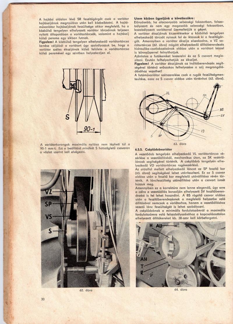

Válasz magyartarkás #2753. hozzászólásáraAkkor a munkahengerek nem tudják összenyomni a tárcsát a variátor tengelyen! Valószínű eltört az egyik vezető csap,és az kitámaszt!! Szét kell venni a variátor tengelyen levő szíjtárcsát!

Válasz magyartarkás #2751. hozzászólásáraNehéz ezt látatlanban megmondani. Ha a szíj nem nagyon kopott (a szélessége nincs nagyon 50 mm alatt) akkor le kellene variálni teljesen, le venni a jobb nagy kereket majd a váltón a variátor tárcsa 3 hosszú 10-es csavarját körbe-körbe haladva kicsavarni.
Lejön a fedél és a tekercsrugó majd a külső tárcsát le tudod húzni. A variátorszíjat le tudod venni. Utána visszatenni a külső tárcsát és meg tudod nézni, hogy tengelyirányban könnyen mozog-e. Lóg-e a középső agyon. A felső variátortárcsa mozgathatóságát ebben a helyzetben szintén meg tudod nézni. Arra tudok gondolni, hogy a fedél alatt a tekercsrugó körül be van rakodva szeméttel amit a szíj feszítő ereje nem tud összenyomni.

Válasz magyartarkás #2751. hozzászólásáraMelyik felén? a váltón,vagy a variátor tengelyen?

Válasz medikus #2750. hozzászólásáraAz enyémen csak a közepéig jön ki,mi lehet a baja?
#2749 magyartarkás
2016-05-14 12:22:36
A váltónál a variátortárcsáknak nyugalmi helyzetben
mennyire kell összemenni,mert az enyémen a szíj,csak a tárcsák feléig jön ki?

Rendben köszönöm!!!!még anyi hogy a variátorszijnak a spanolón alul vagy felül kell lenie és mennyire ilik aszt meghuzni és hogy!!

Válasz gabika82 #2742. hozzászólásáraGyárilag a variátorszíj kímélése miatt van úgy bekötve.Mikor például váltasz felfelé,benyomott kuplungnál levariál,hogy a szíj ne tudjon nagyot fogni!!!Úgy jó ahogy mint írják most van!smile thumbup

üdv valaki tudna aban segiteni hogy van a variátortárcsa a hátsó ugye munkahenger vezérlésű az elsö meg gondolom rugó nade az elönek van egy rudazata ez az enyémen ki van kötve csak a stiftet vette ki az előző tulaj mer elmondása szerint ha benyomod a kuplungot akor viszavariál alapba és kis földön mindig variálgatni kellet de igy nem mst akor hogy a jó szerintetk,l
