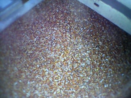

Válasz medikus #7571. hozzászólására Az enyém is ilyen de mégis van a magtartályba címer alatti szár naradványok kb 10 cm-esek az hol a pícs@ba hullik bele???????
Válasz medikus #7571. hozzászólásárahát nem mindenki ezzel dolgozik!Én is az állítható rostákkal vágom a kukoricát.csak a kis toldat után van "répareszelő"!pöpecül teszi a dolgát!!!
Válasz Szasza200 #7566. hozzászólásáraReggelt!nekem ezt akkor szokta produkálni,mikor nincs tömeg amivel dolgozhatna a gép.akkor hord be némi "torzsokot".vagy ha már megrakodott az alsó rosta!!én ma még vágok kukoricát,ha küldessz tel számot,küldök pár képet hogyan van a rostám állítva.
Válasz medikus #7563. hozzászólásáraNem tudok rosta méretet mondani, mert sosem mértem mindig kukoricaszemet próbálok a csapó rostába és amikor átesik kb ott szoktam rögzíteni.
Válasz Lasi #7562. hozzászólásáraMár próbáltam a dob fordulatot és a hézagot is variálni nem változik. A szelelő variátor meg max-on megy. Én arra tudok már csak gondolni, hogy vissza gurul a rosta tetején.
Válasz Szasza200 #7556. hozzászólásáraSzia!szerintem a dobon nyiss vagy a dob fordulaton vegyél vissza,hogy ne törje a csutkát!!másképpen nem megy a tartályba belőlle!Én levegőt is adok rendessen neki,eddig senki nem panaszkodott a tisztaságra:

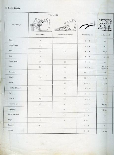

Válasz Trakilali #7580. hozzászólására16, 9
Van még aki morzsol?
Ez 512 van de 514 jó lesz remélem.
Válasz Trakilali #7580. hozzászólására12. 6.3
Válasz dutrancs #7579. hozzászólására Éetem.
Milyen lyuk átmerőjű rosta kell kukoricának és búzának? Mi az ideális?
