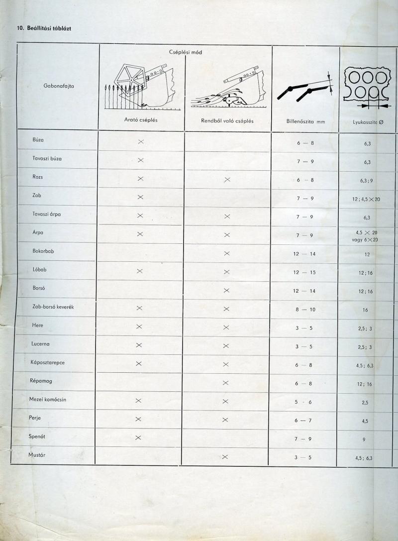

E 514 Használati útmutató (német nyelvű)
Ha nincs még magyar ebből is kinézhető sok info.
Ékszíjak méretei és hajtási sémák, ajánlott cséplő beállítások, villamos kapcsolás, kontroll lámpák jelmagyarázata stb.
Az általad kérdezett kábelek a rajz szerint:
A 81. oldalon /motoron/: az S10 légszűrő kapcsoló a T6-on keresztül megy a műszerfalon az La4 kontroll lámpához.(82-es oldal)
A 81. oldal /motor/ : az S16 olajszűrő eltömődés kapcsolója a T7-en megy az La1 k. lámpához a műszerfalra (82. oldal)
Ez szerint a két színű vezeték az olajé.
S1-S21: jeladók, kapcsolók
La1-La11: jelzőlámpák
A 82-83 oldalon az egy rajz lenne , csak ketté van vágva. Egymás mellé kell "tenni"

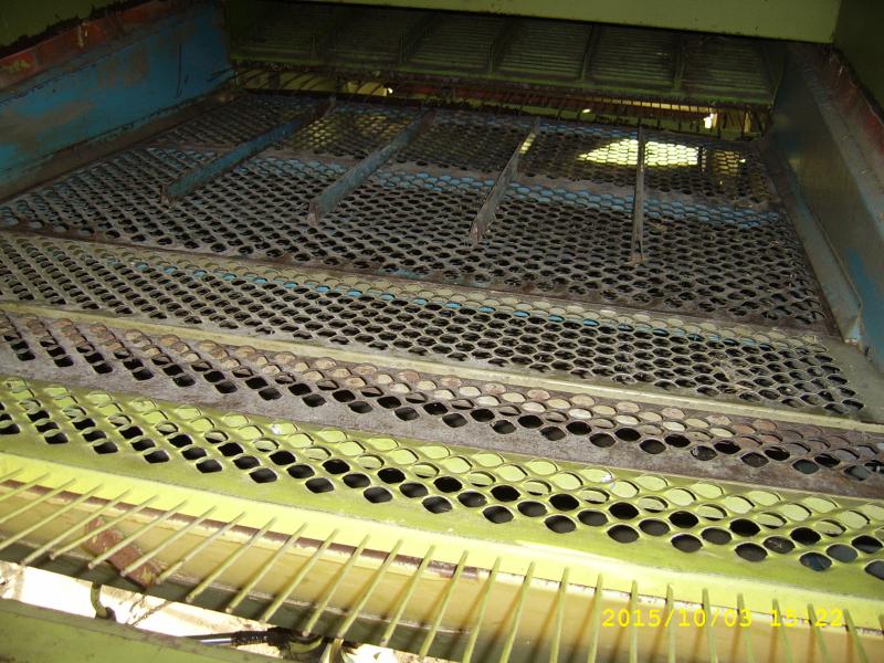

Válasz dracke #7720. hozzászólásáraKereső!!!!Mg alkatrész Kft Bócsa. Mindent megtalálsz!
Válasz medikus #7718. hozzászólásáraesetleg valami cím vagy elérhetőség? repcéhez hányas lyukméret kéne?

Válasz dracke #7716. hozzászólására6.3 a gabona,de van kisebb is!Bócsa! 30 körül!

Válasz medikus #7715. hozzászólásáravalami 5 mm körülire. a könyve 4,5- 6,3 ír
Válasz dracke #7714. hozzászólásáraMilyen méretűre gondolsz?
tudna valaki segíteni hogy honnét érdemes vagy lehet rostát venni ami repcéhez is jó ?
