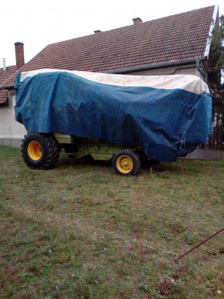

Válasz medikus #12163. hozzászólásáraSzépen betakartad, meg ne fázzon. Aludhat tavaszig.....
Jól nézem, 517-ről vannak rajta az első gumik?

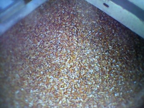

Válasz R Sándor #12126. hozzászólásáraTe ezt a Dominatorosoktól tanultad!Azok csinálják ezt!De mikor nekem az volt,akkor is ezzel a megoldással arattam,és össze sem lehetett hasonlítani a másikakkal a tisztaságot!Nem csak szár maradvány van ott sokszor,hanem csutka hegy!Pl!De még az sincs ezzel a (gyári) beállítással!De ki hogy szereti!
Válasz Gyurkesz1 #12123. hozzászólásáraIgen a tartályba de ez kb 6-7 hektáron tehát elenyésző !!! Viszont a nem létező alsó rosta arany tiszta
Meg nekem a kalász vissza hordóba menő rész le van zárva egy lemezzel, tehát ami átmegy a felső rostákon az be a magtartályba, és a kalászvisszahordó ládáról még az ékszíj is le van véve , nem is kopik mert nem megy

Válasz Gyurkesz1 #12117. hozzászólásáraDe csak a rosta hatsó felét,az első fele az tiszta
Mi miatt rakja így meg az alsó rostát?? Kevés lenne a szél?? Mult éven is így csinált de azt hittem hogy azért mert fagyosan vágtuk .
