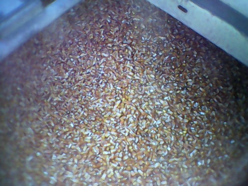

Már azon gondolkozok hogy kipróbalom alulra az alitós rostát amit gabonában fent használok,mert elég sok törek megy a tartályba ,felül az egész felület tökrostás,alul meg talán 16os lyukrosta van .

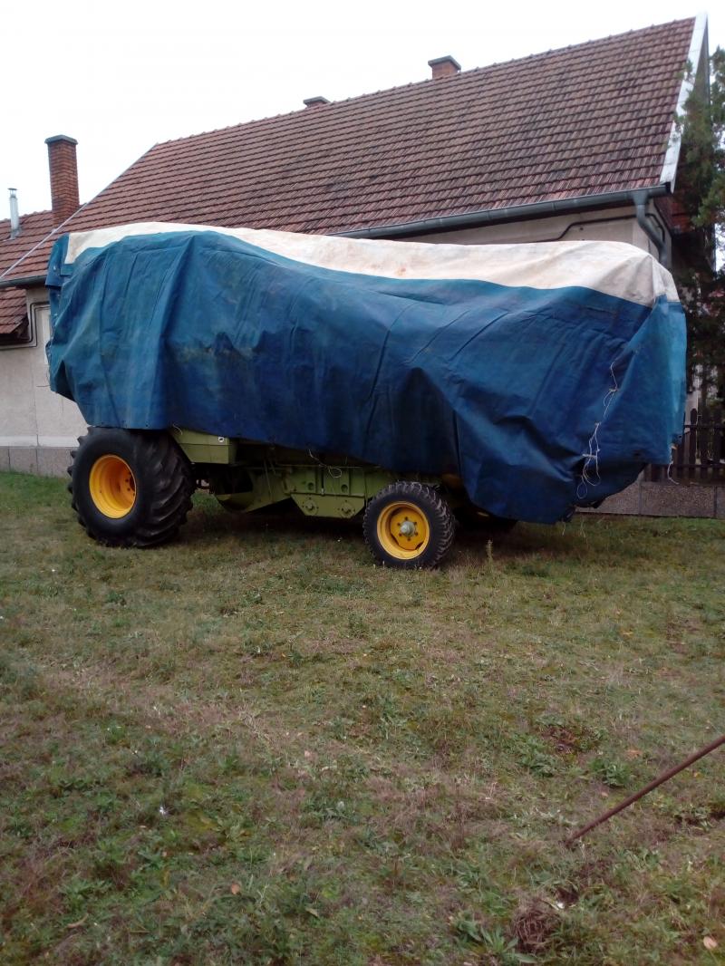

Válasz medikus #12163. hozzászólásáraSzépen betakartad, meg ne fázzon. Aludhat tavaszig.....

Válasz medikus #12119. hozzászólásáraHanyas amugy az előírt kukorica alsó rosta??
Válasz medikus #12128. hozzászólásáraÉn is idén beszereltem az ilyen rostát, hát első körben nagyon törte a szemet de tiszta volt az anyag, gondoltam rá hogy talán azért mert ami a hátsó felén esik le és elmegy a kalászvisszahordón mégegy körre azért töri annyira a szemet, lezártam, utána kb olyan szemetes volt mintha a gyári felső rostával vágtam volna, sok szárdarab van benne.... meg levél is, pedig csináltam a szelelő mellé rácsot hogy ne szívja úgy be de nem sikerült jól , mégis beszív valamennyit. Lehet rossz ötlet volt lezárni a kalászvisszahordót... Szemtörésre még annyit ha nyitok a dobkosáron akkor nem morzsolja le rendesen szóval ördögi kör... Már learattam amit szerettem volna van még 5 hektárom de azt learattatom bérbe, közepében van egy 17% meredek partoldal ott többet elszórnék mint amennyiért learatják.

Válasz medikus #12128. hozzászólásáraItt olvastam a fórumon szerimtem a 14-es topikban . Eleve meg van növelve a rosta felület , tehát jobban lehet neki tolni, Egyébként a tisztaságrol annyit hogy így is tisztább mint a rohanós john deere konbájnok után. Különben is úgy is lefognak 2-3 % szemetet , akkor meg nem mindegy. Memegnöveltem kb 15-20 % al a magfelhordó láda fordulatát is , ezért már nincs a szelelőben kuki.
Válasz medikus #12127. hozzászólásáraEzt akartam!
Válasz R Sándor #12126. hozzászólásáraTe ezt a Dominatorosoktól tanultad!Azok csinálják ezt!De mikor nekem az volt,akkor is ezzel a megoldással arattam,és össze sem lehetett hasonlítani a másikakkal a tisztaságot!Nem csak szár maradvány van ott sokszor,hanem csutka hegy!Pl!De még az sincs ezzel a (gyári) beállítással!De ki hogy szereti!
Válasz Gyurkesz1 #12123. hozzászólásáraIgen a tartályba de ez kb 6-7 hektáron tehát elenyésző !!! Viszont a nem létező alsó rosta arany tiszta
Meg nekem a kalász vissza hordóba menő rész le van zárva egy lemezzel, tehát ami átmegy a felső rostákon az be a magtartályba, és a kalászvisszahordó ládáról még az ékszíj is le van véve , nem is kopik mert nem megy
