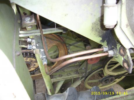

A kettős működésű visszacsapó szeleppel az üritőcsiga gyári reteszelését le lehet dobni?
Mert engem már kikészített
Köszönöm

Válasz medikus #11186. hozzászólására
Válasz ...:::Pisti:::... #11185. hozzászólásáraOda építettem be!
Válasz medikus #11184. hozzászólásáraSzép jó estét.
Köszönöm
