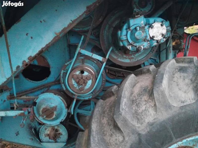

Válasz medikus #10549. hozzászólásáraÉn is vissza alakítottam a régire! A dobszíjtárcsa nem jön le,az előtte levő spanoló szíjtárcsától!annak meg a tartója az ürítő csiga hajtó szíjtárcsa mögé van felfogatva fent!Nehéz a szerelése!
Ha nincs az a spanoló akkor hogy kapcsolod be az ürítést?
A lemezt bekapcsolt üritésnél, (álló motornál) én úgy állítom be hogy a szíjnak legyen hely eltávolodni az állandóan forgó variátortárcsától, de ne tudjon kilépni oldalra.
A szíj feszességét a dobtengely feletti (a képen jobbra fent) spanolóval tudod állítani.
Válasz Gyurkesz1 #10538. hozzászólásáraÁlló helyzetben kapcsold be az ürítő csiga hajtást!A vezetőt úgy állítsd be,hogy minden irányban a szíj és vezető távolsága legyen kb 7-8mm! Akkor nem viheti!(kikapcsolva)
Jó estét,hogy kell beálítani a pirossal jelölt vezetőt hogy nevigye magával a variátor a szíjat,nemtudok vele mit kezdeni,már levettem a fülke oldalánal a spanoló karját is hogy neinduljon be de akkor is.A szíj lazza ha kivan kapcsolva ,régi nem új.
A kékkel jelölt spanoló az én gépemen nincs .

Válasz Anicska #10522. hozzászólásáraA szíj nem vágódhat be a spanoló mögé,mivel van egy lemez,(görbítve) amibe be van fűzve a szíj,így a spanoló alól ki sem tud jönni magától!Azért csattog a szíj,mert valószínű hogy a 3 ékszíj hátáról valahol le vált az összefogó hátlap!
Nagy szükségem lenne segítségre a két következő probléma megoldásához:Üres járatban csattog a dobhajtószíj ami a motortól jön le ,eszméletlen hangja van.a másik gondunk a ferde felhordót meghajtó szíj bevágódik a spanoló kerék mögé .Napok óta nem találjuk a megoldást .Ha tudtok kérlek segítsetek!

Válasz d-032a #10551. hozzászólásáraAmi gyári mind jó,csak be kell állítani!Az enyémen is az újabb fajta van,és még is jó!
Válasz medikus #10550. hozzászólásáraBocs, hogy, de akkor Gyurkesznek is ilyen szíjvezető kellene aminek hosszabb a hátsó szára.
Mert, ha neki olyan rövid van amit pirossal bekeretezett, akkor valószínűleg az a baj, hogy hátrafelé kihasal a szíj és ezért nem távolodik el a tárcsától eléggé. Akkor sem ha jól van beállítva a vezető.
Hátul meg kellene támasztani a szíjat, szerintem.

Az üritőcsiga szíjára gondolsz.
Válasz medikus #10539. hozzászólásáraHa a kékkel jelölt "spanoló" nincs, akkor hogy kapcsolja az ürítést?
Válasz medikus #10539. hozzászólásáraA kapcsoló karnak fent meg van a visszahúzó rugója?
Válasz medikus #10535. hozzászólásáraTévedés,az a gumigyűrű vagy maga a kopása bizony tehet ilyet.
