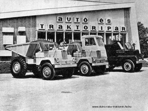

2009-07-20 23:34:26
Nem ide illik de tudjátok-e milyen gépek ezek?
#828 Tom92
2009-07-20 23:32:26
Válasz #827. hozzászólásra
Ja de csak kint németbe.
#827 Jani X
2009-07-20 23:31:46
Válasz #825. hozzászólásra
Csak képen
Te láttál már?
#826 K.Pisti
2009-07-20 23:30:52
Válasz #823. hozzászólásra
nem (de nem is fog ha nem mutatod meg )
#825 Tom92
2009-07-20 23:30:30
bocs az előbb nem tettem képet.
