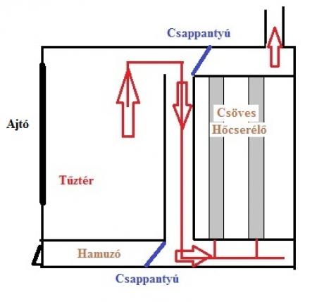

#2089 .Richard.
2017-12-13 22:33:25
Válasz 74 Misi #2087. hozzászólásáraautó fűtőtestben láttam ilyen spirált,csak persze az műanyag. De ettől még hamar föl tud futni a hő. A csővek is lehetnek keresztben,de kazánban lépcsőzetesen megy. Igaz,a gőzmozdony is vízssszintes,csövezés volt. Ha keresztben lenne,a huzat akkor is működne. Nem muszály azt csinálni amit mondtam,de így több hő elmegy.
#2088 Szalai A P
2017-12-13 22:32:06
Válasz .Richard. #2086. hozzászólásáraCarborobot szenes kazán is ilyen álós
#2087 74 Misi
2017-12-13 22:11:05
Válasz .Richard. #2086. hozzászólásáraA hőcserélőkbe ilyen spirált gondoltam.
#2086 .Richard.
2017-12-13 21:27:33
Válasz 74 Misi #2085. hozzászólásáramindig a hő felfelé megy. Ezérí,mindig fßktetve legyen a hőcserélő,amit felfelé jobbról balra kerűlgetve megy fel a hő. A képen függőlegesen megy. A leg rosszabb hatásfok. Menekül,siet a hő a kéménybe. Neme jobb,ha a tüzteret víz veszi körül? Samott is meleg,de helyette a víz lenne meleg. Én így alkotnám..

Sziasztok !
Egy kis segítséget szeretnék kérni. Ez a kazán mennyire lehet működőképes? A tüztér ki lenne samottozva és nem terveztem köré vízteret és kb egy kis bála méretű lenne, a hőcserélő meg csöves lenne. Előre is köszönöm az építő jellegű hozzá szólásokat. smile cowboy

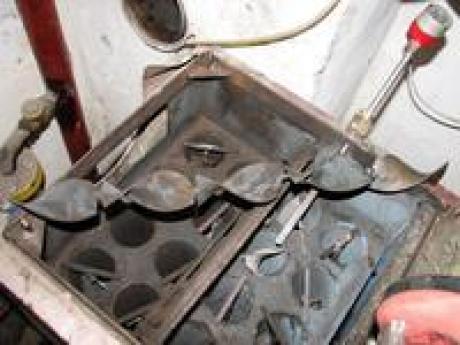

#2079 bandigh
2017-12-12 21:14:37
Mivel volt róla szó, épp ajánlani akartam h a csöves helyett a táskás kazánvízteret kell választani csak 2 helyett legalább 3-mal, azaz inkánb magasabb mint széles kazánt kell csinálni..
Ajánlottam volna. De két napja sikeresn elrepesztettük az egy éves lemezkazánt, szóval aki pufferrel akar dolgozni, az a kw/50 literes értéket nyugodtan elfelejtheti, inkább kW/75 L!
