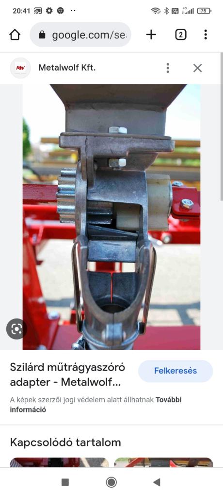

#186 Anonimus82
2023-03-04 19:46:23
esetleg metalwolf van valakinek ez hasonlít arra amit keresek vagy hol található meg
#185 Anonimus82
2023-03-03 21:01:32
Válasz barazdabetyar. #184. hozzászólásáraSzerintem is nem találok sehol a neten semit
#181 Anonimus82
2023-03-03 15:17:09
Üdv.ha valaki tudna segíteni hol tudom beszerezni a képen látható alkatrészt egy agrion vetőgéphez műtrágya adagoló fogaskerék 10 bordás.
