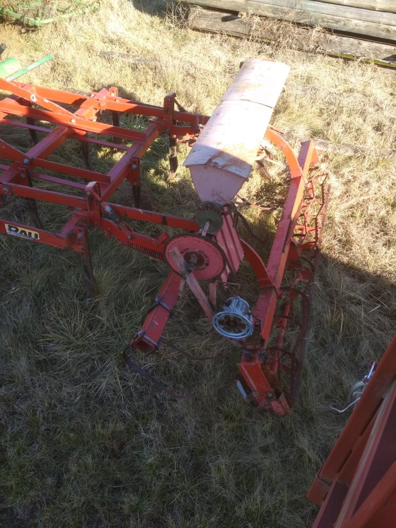

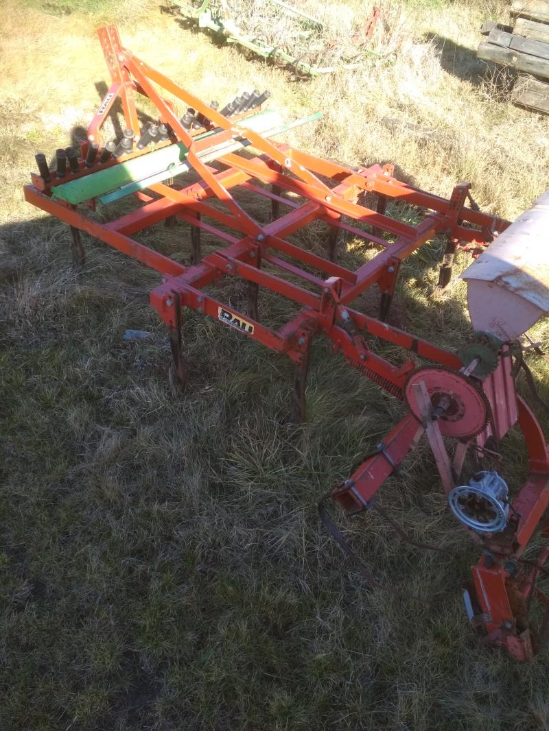

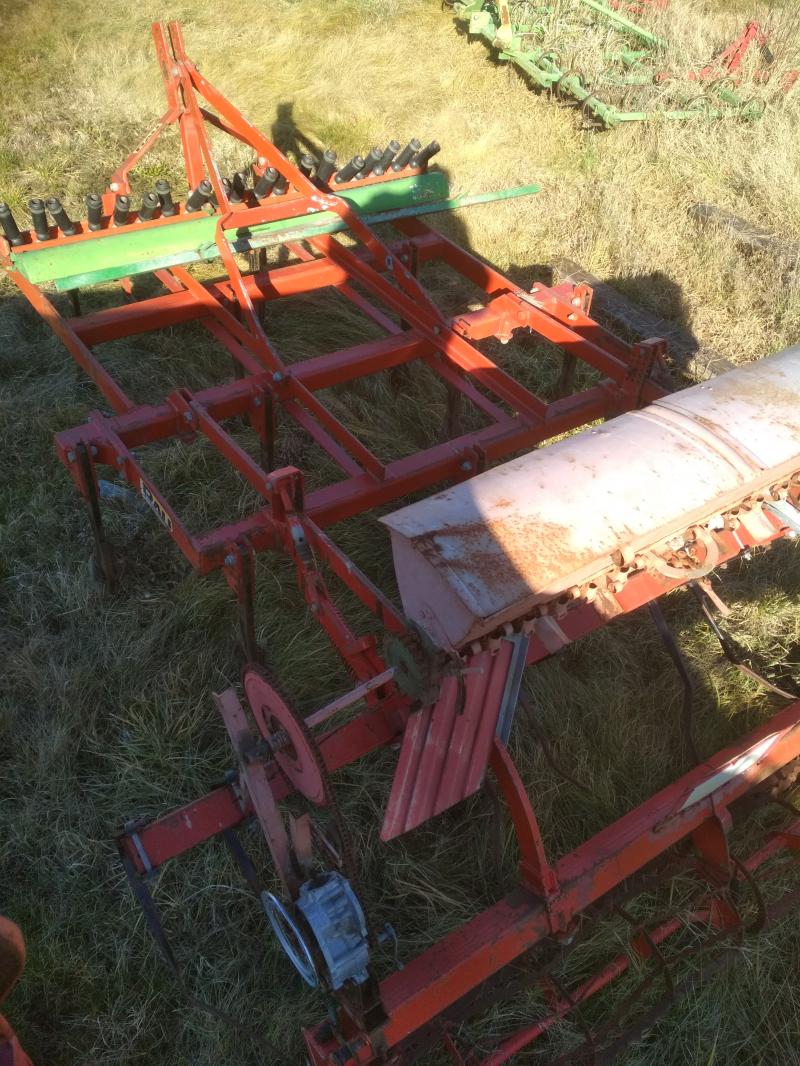

#5104 csoppika
2020-02-05 16:30:12
Válasz Blahoncio #5103. hozzászólásáraOsztrákba szokott lenni, nem túl olcsón. De ilyet, amit az enyémre applikaltak, elég jutanyosan tudsz venni...csak bíbelődni kell a meghajtással...

#5101 Blahoncio
2020-02-05 11:57:39
Üdv Mindenkinek!
Érdeklődni szeretnék...hol tudok grúberre aprómag vetőegységet venni? Házilag készített.
