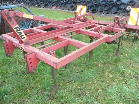

Válasz denkolevente #4555. hozzászólására5 de inkább 6os falu, kb. 7 kapát el bír húzni elég mélyen és van sebesség is.

Sziasztok szeretnék hegeszteni egy grubert 80as MTZ után (hegesztő vagyok) adjatok tanácsot! Hány kapásat visz el normálisan egy 80as? Félkötött talajok vannak erre :) A másik hogy milyen zártszelvény legyen a váz 100x100as 3mas falu és 80x80as 4es faluhoz férek hozzá nagy mennyiségben :) nekem a 80x80 as lenne a szimpibb, esetleg otthon gyártott gépek képei is érdekelnek :)előre is köszönöm :)
