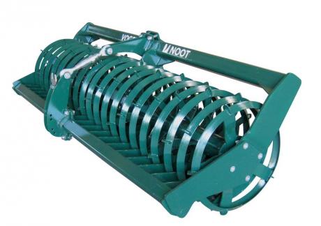

Válasz VMisi #3634. hozzászólásáraSúlya az 600-as átmérővel 40x40x4-es szögvasból 50-es tengellyel számolva:
1: 40x10-es laposvas küllővel: 77,5 kg/m
2. 40x6-os laposvas küllővel: 67 kg/m
Válasz VMisi #3633. hozzászólásáraTömeget tengelyestől gondoltam méterre.
