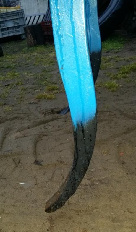

Ha fel lehet rá rakni a legegyszerűbb "dupla szív" kapát (2500 + jaffa / db. ), és jól áll rajta, akkor azt megfaragod sarokköszörűvel, és kapsz egy 65 - 70 mm széles kapát.
Ilyet, mint a képen van.
http://www.nyirker.hu/termek/21
De ha tudod a gyári cikkszámot, nem elképzelhetetlen, hogy lényegesen olcsóbban tudnak rendelni utángyártott alkatrészt.

#2918 mtz1221
2015-01-19 12:37:34
Válasz #2945. hozzászólásra
Kamion féder,a két vége felrakva keményfémmel.Kifurni egy kicsit trükkös,de nekem az ekén többet kibirt mint a gyári orrbetét.

#2916 djohn
2015-01-19 08:28:32
A tapasztaltabbaktól kérdezném, hogy a lenti lemken achat kapaszárra, mit tanácsolnak, hogy tudnék megoldani minél olcsóbban egy keskeny 6-7 cm széles kapát.
A gyári átfordítható darabja 14+fa elég vastag.
gruberszar

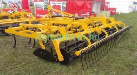

#2899 Gusztáv_31078
2014-12-30 17:19:09
Válasz #2925. hozzászólásra
Ez lenne az. Hóm méd a nagyja. 3m a munkaszélesség. A rögtörő tartja a mélységet.
1
Amit betettél az hasonló mint a Köckerling Allrounder. Az biztosan jó!
