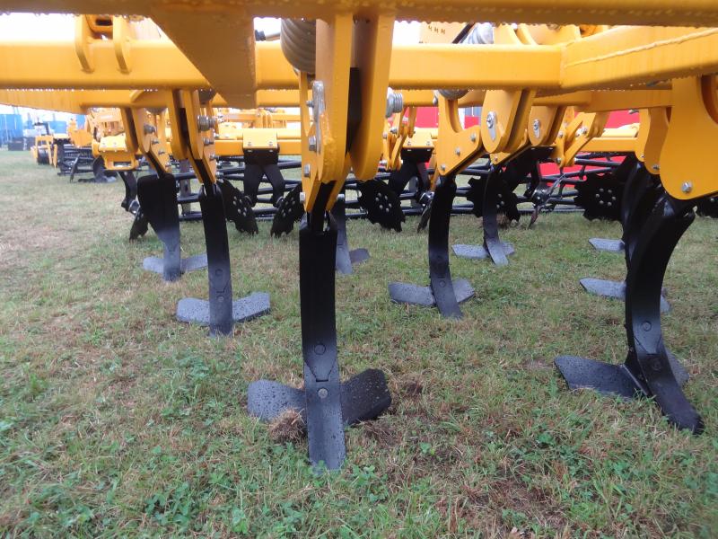

Ismer valaki olyan tanulmányt ahol a grúbereket hasonlítják össze. Illetve, hogy a Framest Reptill vagy Simba SL kapák a legvéknyabb kapával milyen szélességben művelnek. Szélesebben mint egy hagyományos pl Farmet Duolent kapái?
Mert érdekes, hogy a Condiscen 55cm körül van a kapaosztás a Simba SLen meg közel 40cm. De vajon jobban dolgozik e mint egy hagyományos 2 soros grúber? Sima grúbert érdemes e átkapázni Framest késekre és a legvéknyabb kapára?

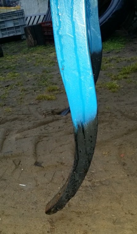

Ha fel lehet rá rakni a legegyszerűbb "dupla szív" kapát (2500 + jaffa / db. ), és jól áll rajta, akkor azt megfaragod sarokköszörűvel, és kapsz egy 65 - 70 mm széles kapát.
Ilyet, mint a képen van.
http://www.nyirker.hu/termek/21
De ha tudod a gyári cikkszámot, nem elképzelhetetlen, hogy lényegesen olcsóbban tudnak rendelni utángyártott alkatrészt.
http://www.nyirker.hu/elerhetosegek

A tapasztaltabbaktól kérdezném, hogy a lenti lemken achat kapaszárra, mit tanácsolnak, hogy tudnék megoldani minél olcsóbban egy keskeny 6-7 cm széles kapát.
A gyári átfordítható darabja 14+fa elég vastag.
gruberszar

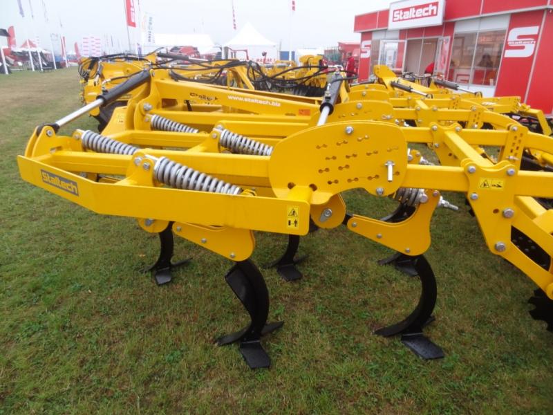

http://staltech.hu/agromash-expo-2015/

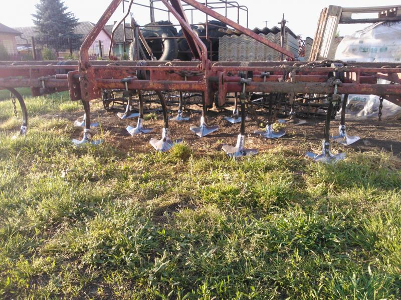

A kombinátortól sokkal ritkább. 19cmes osztású és 220as lúdtalp kapa van rajta. Csaknem húzza össze a szárat. Most nem tudnék vele dolgozni mert összehúzza, csak a kemény földet szereti. Csak jó lesz
