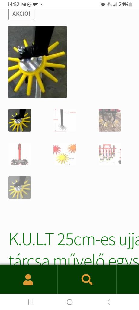

#280 rtamas76
2024-04-16 14:31:31
Válasz JD 4630 #279. hozzászólásáraNa az éven kipróbálom!
Tökben a gumiujas sotisztítót évek óta hasznàljuk.
Lehet a sima sorközművelőt is fekell öltöztetni.

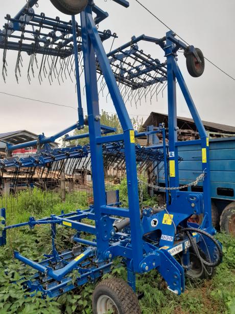

#266 Bárány
2024-04-15 07:04:19
Válasz JD 4630 #265. hozzászólásáraMert a szlovén gépek sokkal olcsóbbak a nyugatiaknál, miközben közel azonos a minőségük.
Legalábbis én még egyben sem csalódtam, pl. Agromehanika, meg INO most is van a gazdaságban.

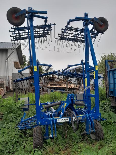

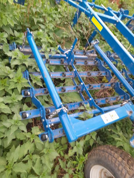

#264 Bárány
2024-04-15 06:35:47
Válasz rtamas76 #263. hozzászólásáraNem akarom nagyon telerakni a fórumot, több képért gúglizz rá: Gorenc Puler.
#263 rtamas76
2024-04-14 22:07:32
Válasz Bárány #262. hozzászólásáraDobsz egypár kèpet ?
Érdekelnek a megoldások.
Nekünk rolmako 9m van.
