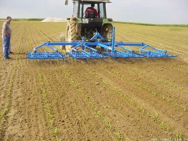

#39 trakkis
2009-03-12 21:57:40
ilyen lett :
#38 trakkis
2009-03-12 21:56:39
ilyen volt :

#27 Feri
2008-03-25 07:06:43
Válasz #25. hozzászólásra
Gyomfésűvel kelés előtt 1-2 nappal megjárom a kukoricát,többet hoz a konyhára mint a rosszul sikerűlt pre gyomirtás! Utánna tudom időziteni a post kezelést!

#22 Cowboy
2008-03-25 06:45:35
És akkor ez igazodik a sorokhoz gondolom! Vagy nem?
#21 ...narob...
2008-03-25 06:42:23
Igen, mintha rendsodró pálcákkal lenne fogak hekyett.
#20 Feri
2008-03-25 06:42:09
Válasz #19. hozzászólásra
Könnyű keret alatt rendsodró szerű fogakkal!
#19 Cowboy

Kukorica vetés után ,kelés elött közvetlenül amikor a kuki szögcsirában a föld alatt van,elönye,hogx a kelöfélben lévö apró gyomokat irtja.Rossz minöségü preemergens gyomirtástól többet ér! Olcsó 2l gázolaj ára!Elönye hogy utánna nagyon jó kultizni mert behuzza nyomokat! Buzában ebben az időszakban kellene használni.Esö hijján kiválóan bedolgozza a fejtrágyát,el kel gondolkozni ilyen műtrágya árak mellett!
