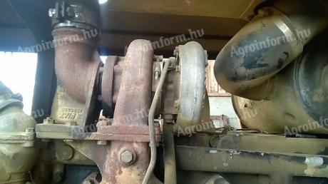

Jelenben annyit látni rajta, hogy a motor szívócsöve belül olajos, a tengelynek nagy játéka nincsen semerre sem. Erő megvan a motorban, pöccre indul hidegben is. Úgy gondolom, hogy a turbó engedi be valahol az olajat. Illetve nem tudom az mennyire játszik, itt szerepet, - az eltérő nyomásviszonyok miatt gondolom esetleg - a kipufogója nem eredeti, hanem csak egy krómozott cső. Bár láttam ilyet másik gépeken is, ott gond nélkül üzemel ezzel is.
#820 Peter05
2024-11-25 15:36:24
Igen, ez egy Garett T4 - es turbó. Vélhetően az oka az utóbbi lesz amit írtál, mert az előző gazdája motort cserélt benne, de mivel ennek akkor még nem volt baja visszatette rá és eddig bírta, ez még kb. az eredeti turbója.
#819 A.I.
2024-11-25 15:25:23
Válasz Peter05 #817. hozzászólásáraÚjítasd fel(nagy valószínűséggel Garett turbó).
Nyírbátor Magyar turbó. Nagyon korrektek voltak velem. Sokkal olcsóbb lesz, mint az új és szerintem postával is meg.
Viszont, ha beszélsz velük, akkor ők is el fogják mondani, hogy meg kell keresni az okát, ami miatt kifeküdt, mert az új is úgy fog járni! Kivéve, ha nem 20-30000 óra alatt szépen szétkopott.
