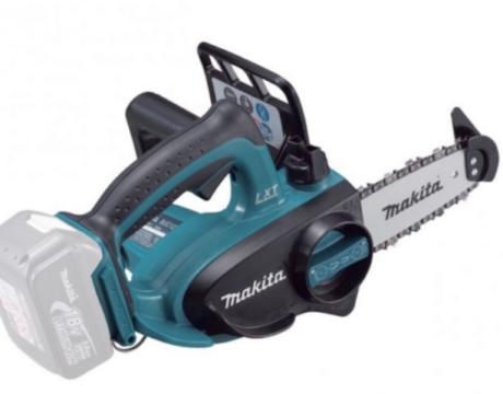

Válasz Gandhy #1142. hozzászólásáraHozott a Jézuska egy Makita DUC122Z 18V akkus fűrészt gallyazni a benzines mellé.
Imádom.
Volt egy nagy nyírfa az előkertben kábeltévé meg az elektromos légvezeték és a szomszéd garázsa közt. Már tavaly ki akartam vágni, mert túl nagyra nőtt, de most még rá is árnyékol a napelemre.
Legallyaztam a Makitával és káresemény nélkül egyedül ki tudtam vágni a 14-15 m magas fát.
Nem vettem volna akkus fűrészt, de minden gépem 18 voltos és van 3 akkum.
Amúgy egy Stihl akkus gép tartalék akkumlátorokkal többe kerül, mint egy középkategóriás benzines.
Imádom.
