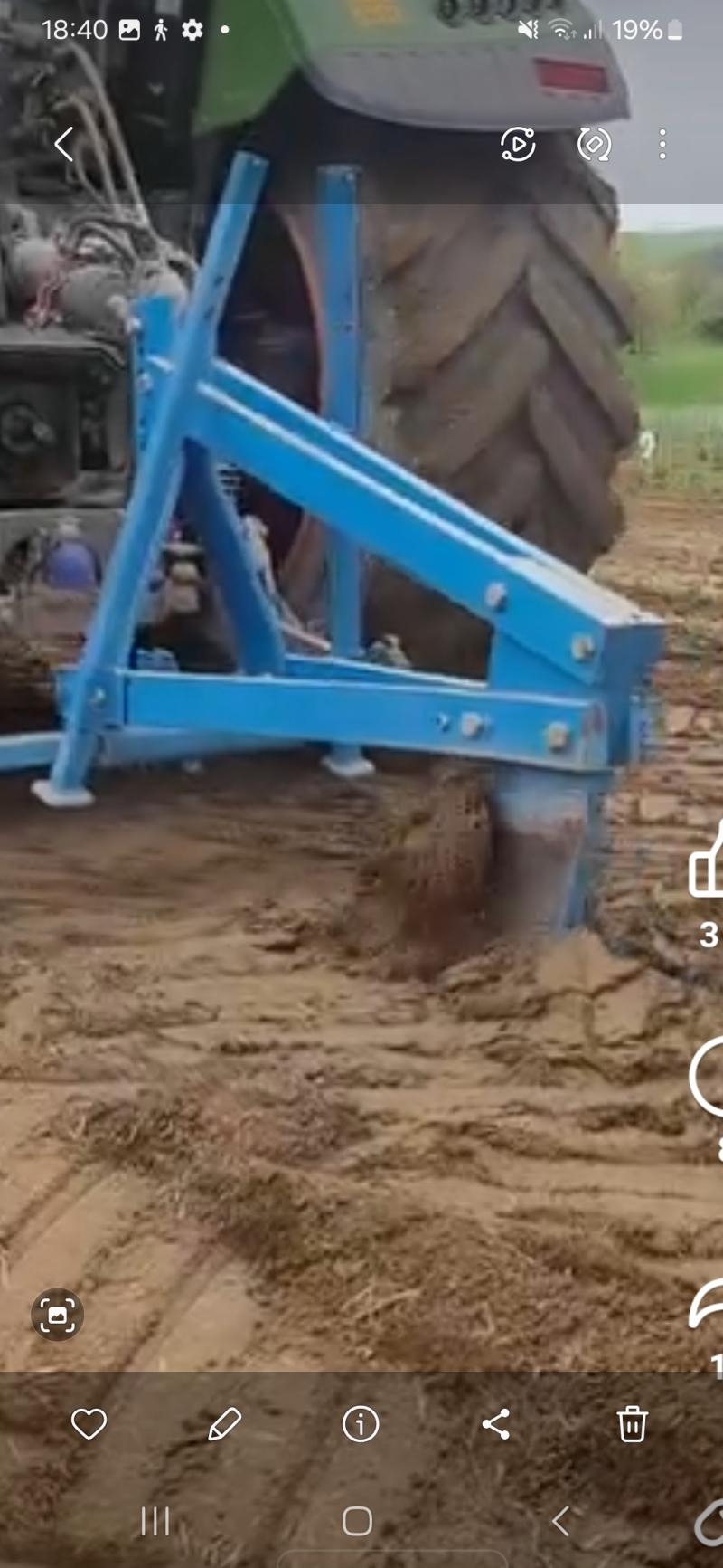

#2877 rtamas1976
2025-10-05 20:03:06
Válasz Ganajos #2869. hozzászólásáraVeddmeg a gyárit, ezt levágod, azt odahegeszted.
És legalább 3réteggel felkell hegeszteni keményfémmel!
Nemszabad eddig elkoptatni, elkopik a kés oldala.

#2872 Agroporta
2025-10-05 16:26:16
Válasz Ganajos #2871. hozzászólásáraha csináltatsz rá hardoxból meg nem mondom, hogy mennyibe lesz, kérdezd meg egy maróst, h x db-ot mennyiért élez meg.
#2871 Ganajos
2025-10-05 16:18:02
Válasz Agroporta #2870. hozzászólásáraElvileg lehet hozzá kapni mondjuk nem olcsó 25 ezer netto
Szal akkor a régit le kell vágni, az újat meg ráhegeszteni, értem köszi
#2870 Agroporta
2025-10-05 16:07:32
Válasz Ganajos #2869. hozzászólásáraszia! benne van a nevében: vágóél , nos a peremvonalnál levágod és egy épformát visszahegesztetek. persze előtte kiélezitek .
#2869 Ganajos
2025-10-05 16:04:54
Adott egy jympa lazító.
Kérdésem az lenne, hogy ugye elvileg lehet cserélni rajt a lazítókörmöt meg a vágóélet is.
Lazítóköröm az okés van egy csap és ott lehet cserélni.
Viszont a vágóélet azt hogyan kell ? Ha lehet egyáltalán.
Mellékelve csatolok képet
Köszönöm a segítséget
