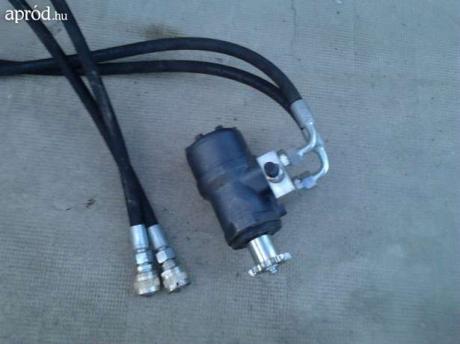

A segítségeteket kérném ,hogy ez a hidromotor vajon mekkora percenkénti fordulatra képes, és milyen erős?
Amit tudok róla, hogy trágyaszóróról lett levéve.
Köszönöm a segítséget, ha valaki tud valami infót.
