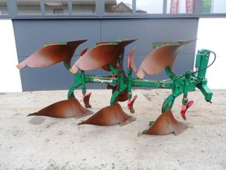

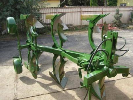

Na, valahogy megpróbálom elmondani, mit is akartam kérdezni.
Az "új" váltvaforgató ekéken kettős működésű hidraulika munkahengerek vannak, amik lehetővé teszik a nyugodt, rángatás nélküli átfordítást.
Teszek képeket, amik talán érthetőbbé teszik, mit is szeretnék!
Az első kép: nekem is ilyen van; a második: ilyet szeretnék; kérdés, hogy lehetséges-e, és ha igen, akkor másképp fog fordítani az ekém?

#244 Szeni
2013-05-14 21:07:33
Olvastam újra a kérdést. Tényleg nem egyértelmű a megfogalmazás....Én azt gondoltam, h. a fordító szelepet akarja kifúrni, te meg azt , h. a munkahengert. Na akkor tessék pontosítani a kérdést smile hammersmile hammersmile hammersmile hammersmile hammersmile hammer

#238 Szeni
2013-05-14 20:54:46
Válasz #237. hozzászólásra
Nem értem.Mit fúrsz meg a másik végén? Mibe kell v. lehet másik dugattyút csinálni?Úgy mondd h. értsem!
#237 Atter
2013-05-14 20:51:56
Köszönöm szépen!!!!
#236 decsi
2013-05-14 20:50:36
Válasz #234. hozzászólásra
Megfúrod a másik végén behegesztesz egy közcsavart és kész.
Lehet dugattyút másikat kell bele csináltatni,de nem biztos.
Van esztergád.Olyan munkahengert csinálsz otthon amilyet akarsz.
