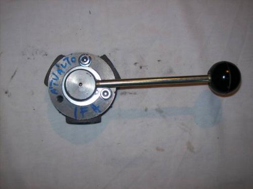

Ifa
Tudtok ajánlani valami olcsó, egyszerű hidraulikus útváltó szelepet?
Két db EB-4 -es pótkocsi szelep is megfelelő lenne, de azt sem tudom hol lehet kapni.
Kevés a 2 pár kivezetés a trakin, kellene még egy pár, így ez lenne a legegyszerűbb megoldás.
