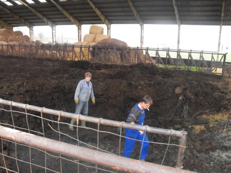

Akkor is etető asztal ,, az etető teret is mély almoznám . holnap teszek fel képet az enyémről.A lényeg minél kevesebb munka erőt és időt ráfordítani.
A képen valamelyest látszik az mély alom 1,30m + a nyakbefogós etetőtér ami szintén mély-almos,és nincs elkülönítve.

Ez nagyon jól néz ki, de nagy a munkaigénye és szerintem sok szalmát használ. Na meg gyakran kell a trágyát kitolni. A szénának köretető a legegyszerűbb megoldás és még mindig azt mondom, hogy az etető útnak a pihenőtértől a legtávolabb kell, hogy legyen. 50 bika rohadt nagy dágványt tud csinálni evés közben, nem csak szarik hugyozik, hanem tipeg topog, amivel az almot betapossa. Holnap lefényképezem nekem hogy van, bár most üresen áll. A kifutóba nem is almoztunk .
Válasz #6049. hozzászólásra
Valahogy így képzeltük el!
(ezt a képet itt töltötte fel valaki, de már nem tudom ki)
Igen a zárt oldal mellett lenne az etetőút, elején bemegy a traktor végén kijön! Abrakot szórja nekik, bála bontóval pedig fújja eléjük a szénát! Vagy végig gurítani a bálát vagy ilyesmi!
Azért gondoltuk így hogy ne ázzon a takarmány!
