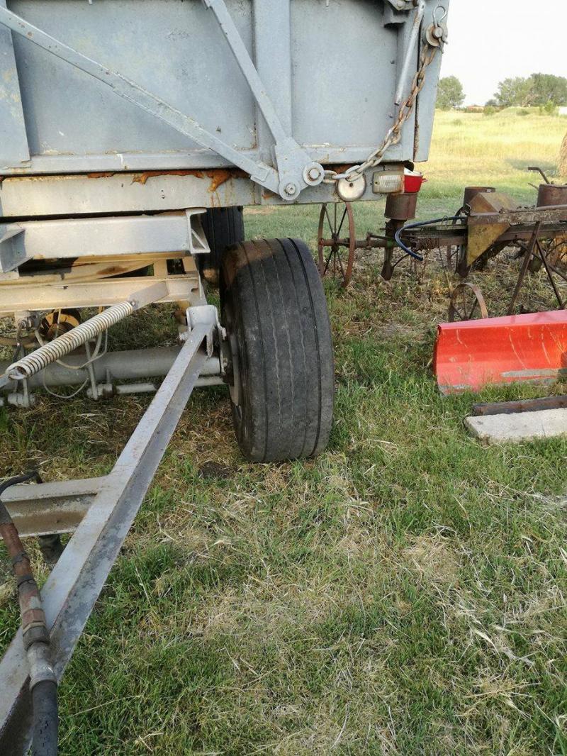

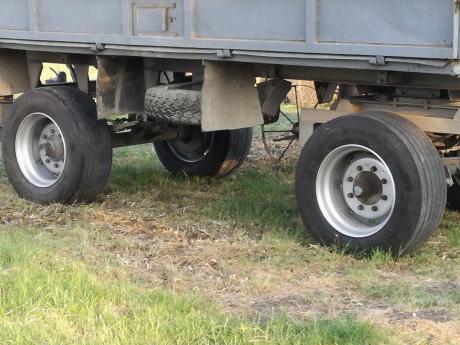

Válasz szekely692 #1043. hozzászólásáraPontosan nem tudom,a vizsgabiztos nem mondta meg csaj mellébeszélt. Mi 5 év műszakival vettük,és mikor mi vittük vizsgára akkor derűlt ki a dolog. Minden jó,billentés, fék, stb + kamiongumik. Holnap csinálok pár képet
Válasz B.Bali #1042. hozzászólására És hogy oldodott meg a muszaki akkor? Amugy jol müködik rajta minden,jol billent meg ilyesmi!! Tudnal küdeni egy pár képet a pokocsirol!!!!

Válasz Mtz 550E #1025. hozzászólásáraElőre csak egy pogacsa kell meg a gumibak . Hátra kell csak toldo a váztol lefele , hogy a gumibak elérjen a féderlapokig. Teszek képet elejéröl hatuljarol .
Válasz Mtz 550E #1020. hozzászólásáraÜdv! A gumibakok viszik a sulyt ,de érdemes inkabb plusz kettöt sokkal stabilabb a kocsi. Egy kazanlemezzel toldottuk be a gyári gumibaktartot. Zartszelvényből vagy u vasbol egy tartot kell lehozni egy pogacsaval a végen. De ez csak hátra kell. . Elöre csak a toldo kell meg a pogácsa meg a bak. Rakok este képet ha gondolod.

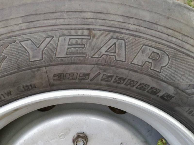

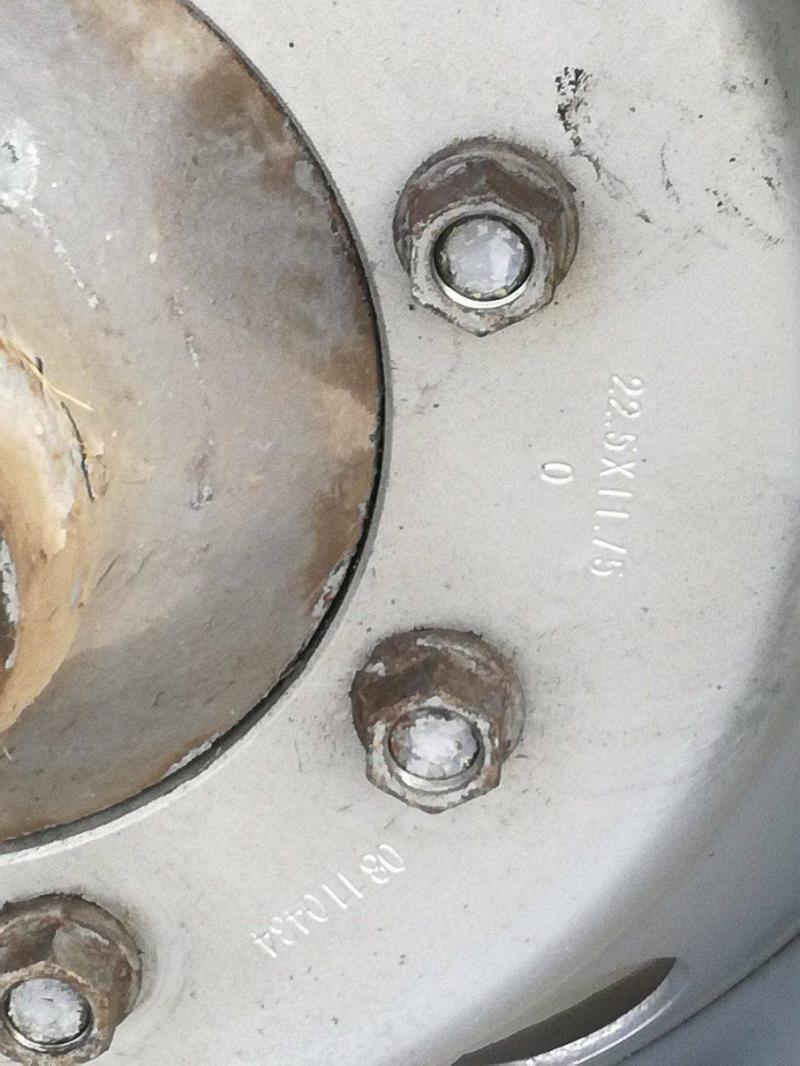

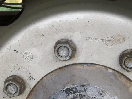

Válasz csoppika #1012. hozzászólásáraItt a katalógust letöltve megtalálod a 9×22,5-öst is. 0-ás középpel, 8 lyukkal.

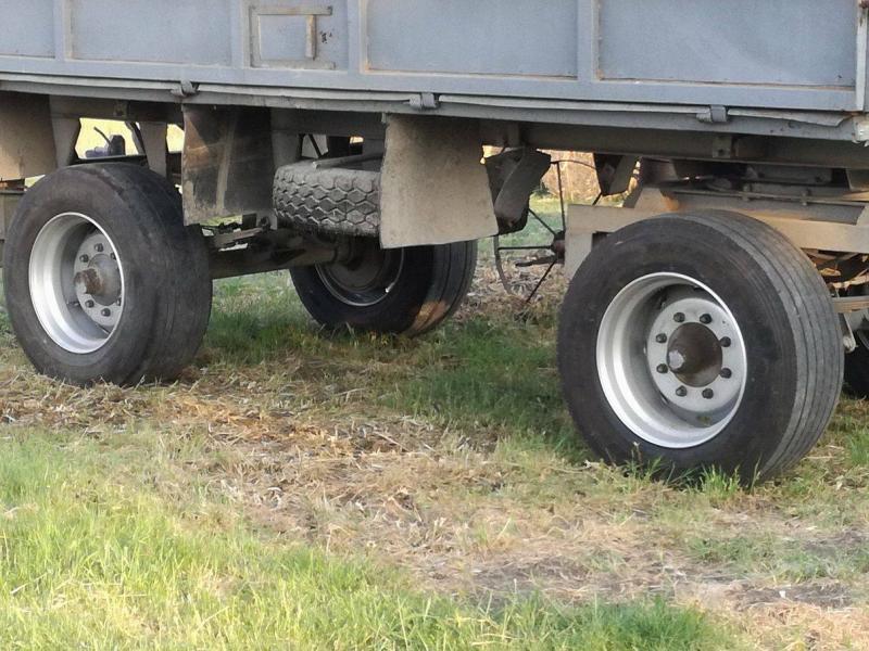

Válasz B.Bali #1048. hozzászólásáraJok a kepek,ha még kérhetnék egyet a hátujárol azt megköszöném!!
Válasz B.Bali #1047. hozzászólására
Válasz B.Bali #1046. hozzászólására

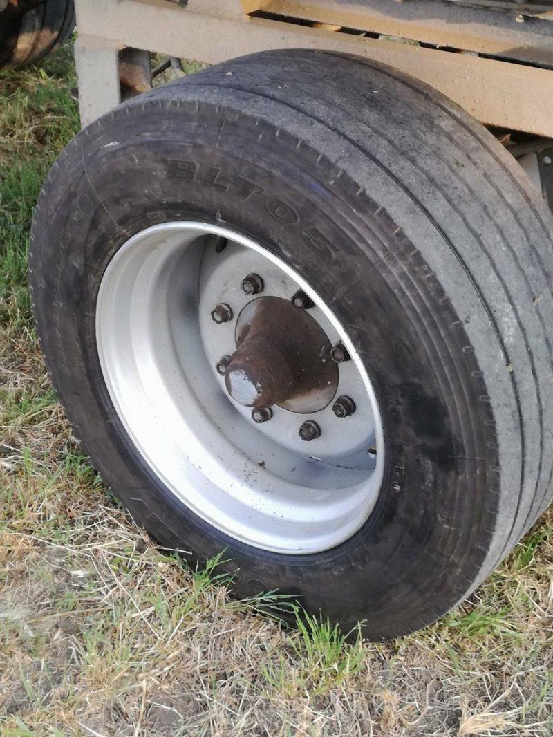

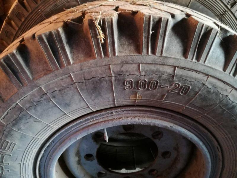

Válasz csoppika #1015. hozzászólásáracsak leírom van 2 900x20as kerekem HW_.ra kamaz gummikkal ócsóért 80%os(de öregecske)20e pénz /db
