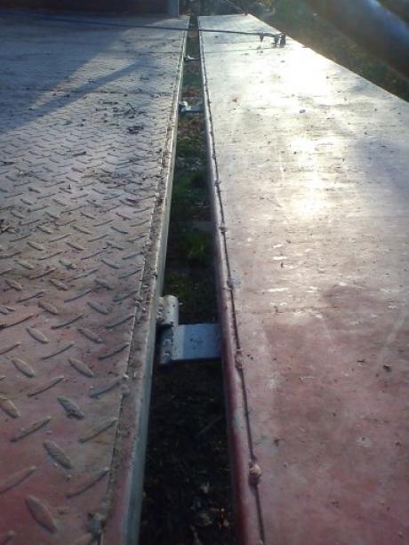

#815 Szabi.
2013-10-21 21:12:16
Válasz #814. hozzászólásra
Platóra, mert felcsukáskor az oldallal együtt záródik. Lapos vassal szokták lefogatni a gumi csíkot, vagy csavar vagy komolyabb popszegecs.

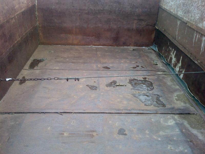

#812 Szabi.
2013-10-21 19:23:38
Válasz #811. hozzászólásra
Zsanérokkal vagy anyacsavarba kisebb átmérőjű köracél.

#810 Szabi.
2013-10-21 19:11:32
Használt Hesston körbálázó gumiszalag, felrak................smile oops
#809 Zsolti23
2013-10-21 19:10:05
Hali!
A pótkocsinál lenne egy kis problémám ha lenyilik az oldala viszintesre almához egy 6cm üres rész keletkezik! apró alma kihúllik meg a nagy is beszorul valamikor! Mit lehetne vele csinálni? Mert úgy mint némelyik Mbn van laposvas heggesztve akkor meg végrakodik az alma abba a mélyedésbe és kikell dobálni végig! Valami más megoldás kellene!

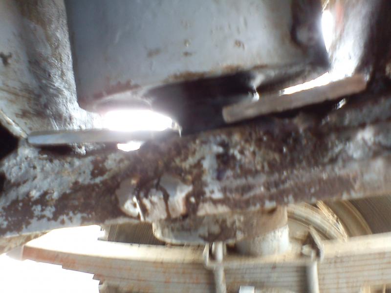

#808 (Claastra)
2013-03-30 11:13:17
Válasz #807. hozzászólásra
igen ,valahogy így kéne odahagesztened

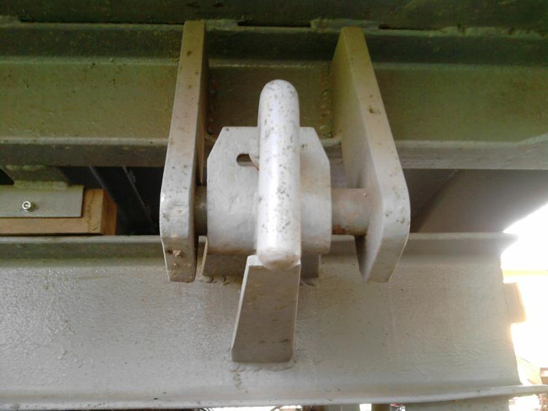

#807 Zsolti20
2013-03-30 09:58:46
Válasz #802. hozzászólásra
Hali!
Így jó lenne ez a két laposvas a golyó szára mellé hogy ne ugorjon ki a munkahenger a helyéről?

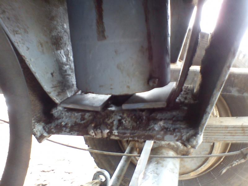

#802 (Claastra)
2013-03-27 21:12:40
Válasz #801. hozzászólásra
sajnos nem tudok mert egy kollégának csináltuk,visszarakod a hengert a hüvelybe és a golyó szára mellé hegesztessz egy vasdarabot elől és hátul a hüvelyre ,mivel a munkahenger csak oldalra mozog billentéskor,nem akadályozza,vagy egy esztárgályossal csináltassz másik hüvelyt

#800 (Claastra)
2013-03-27 20:32:09
Válasz #799. hozzászólásra
heggesztünk a hűvelyre laposvasat elöl hátul
#799 Zsolti20
2013-03-27 20:18:21
Hali!
Hw 6011-s billentő munkahengert hogyan szoktátok rögzíteni alul hogy ne ugorjon ki a helyéről? Mert ma kiugrott és a cső is ketté tört!

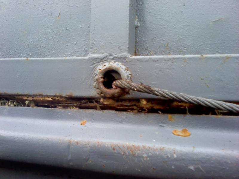

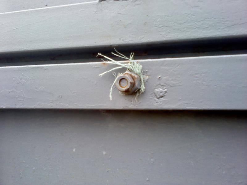

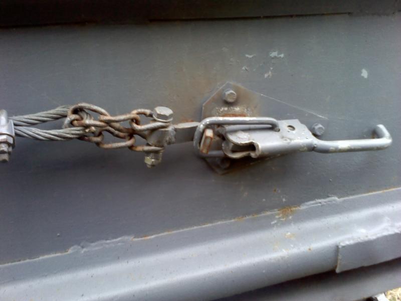

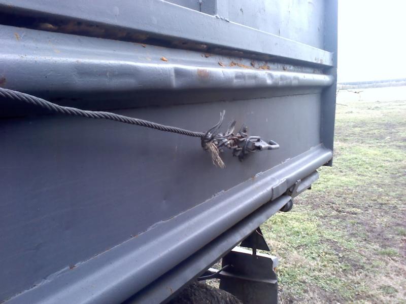

#785 .Man
2013-01-25 09:57:32
Válasz #782. hozzászólásra
Nem tudom pontosan mire gondoltál, nekünk így van megoldva az oldal, hogy ne nyomja szét semmi. Vízszintbe eresztéshez szerintem 4 sarokra lánc. A kis románt úgy csináltuk.
#783 Zsolti20
2013-01-25 09:23:24
Még annyit hogyha kiakasztom lelehet nyitni az oldalát teljesen?
#782 Zsolti20
2013-01-25 09:19:55
Hali!
Valaki tudna nekem képeket mutatni az oldalához a drótköteles megoldásról? Meg hogy megvagytok elégedve vele fixen tartja az oldalfalat? Köszönöm!

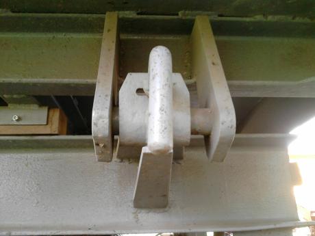

#778 Zsolti20
2013-01-19 20:36:07
Válasz #777. hozzászólásra
Neked is a munkahengernek a két U-vasnál van téve a fa? Közelebbi képet esetleg tudnál? Még annyit hogy a csapszegeknél van valamennyi mozgás az nem befolyásolja a fát nem törik vagy valami? Meg biztos hogy egyenesen áll a plató nem tekeredik ha rendesen rázár a fára nem úgy mint a gumibaknál az megy összébb is!
#777 CNHS
2013-01-19 20:27:29
Válasz #774. hozzászólásra
Jó a fa, csak lehetőleg hosszabb legyen mint a gumi, és feküdjön fel mindegyik leengedett állapotában.
#776 Ádám Zoltán
2013-01-19 20:09:37
nekűnk kőrisfa van hw 8011-en néha a széle lehasad de bírja minden műszakikor kicserélem mindet
