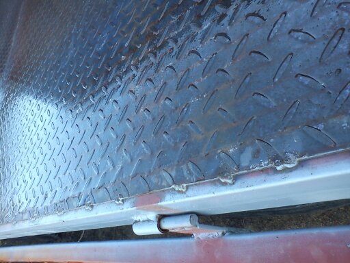

#757 gjoni
2012-11-21 21:26:24
Válasz #750. hozzászólásra
Én kinyomtam az enyémet színtelen szilóval végig.
#756 rigás
2012-11-21 20:54:51
Válasz #755. hozzászólásra
Rossz tanács volt akárki mondta.smile cryingoda lehetett volna hegeszteni, Co-val könnyen elektródával már kicsit macerásabb, de nem lehetetlen...
#755 Zsolti20
2012-11-21 20:40:53
Válasz #754. hozzászólásra
Hali!
De lett volna még szélesebb is a lemez csak azt mondták úgy alulról hegeszteni nem lesz jó meg stb és így levágtuk! Akkor sajnos ott mindig rozsdásodni fog meg alatta a zártszelvény is csak 2mm-s!

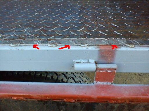

#754 rigás
2012-11-21 20:30:34
Nem volt elég széles a lemez? Túl szokták ereszteni egy-két centivel és probléma megoldva.
Itt már erre nincs mód, ahogy Clastra is írta végig lehet hegeszteni, csak a hegesztés meg elhúzhatja a platót...
#753 gergő07
2012-11-21 20:30:31
Szilikon pasztával körbe kell kenni, csak tiszta száraz felület legyen, hogy jól oda tudjon ragadni.Nem örök élet de egy darabig bírja.
#752 dobó+
2012-11-21 20:26:01
Végig is lehetne hegeszteni a lemez élét és akkor nem tud a víz bemenni.
Később ha viz és sár lesz közte a fagy fel is fogja puposítani.
Co hegesztővel cséppen végig kelll varni.
A laposvas hajlásra így utólag csak azt tudom mondani hogy az oldalát le kell venni és felállítani úgy hogy a görbe laposvasat egy sinre rá tudd fektetni és ütni kell a külső szélét ami ettől nyullani fog és hajolni fog befelé a két vége.
De egy fotó jó volna a résről hogy biztos jól gondolom -e a hajlást.
De nem nagy meló levágni sem a laposvasat és ujrahegeszteni egyengetés után.
#751 (Claastra)
2012-11-21 20:16:14
talán ha végighegesztenéteksmile confusedsmile confusedsmile confused
#750 Zsolti20
2012-11-21 20:07:40
Hali!
Hw 6011-s pótkocsit most újitottuk fel a nyáron az oldal ajtó tartó zártszelvény és a padlólemez közé befolyik a víz mosáskor vagy ha párás az idő mit lehetne csinálni vele vagy attól nem fog olyan hamar elrozsdálni?

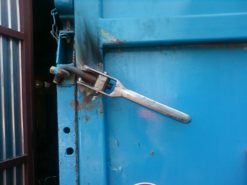

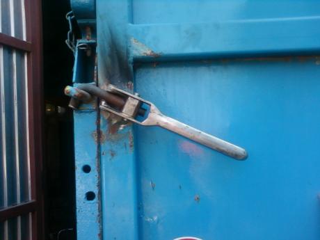

#725 gjoni
2012-09-01 19:16:43
Válasz #703. hozzászólásra
Jó ez az ifa zár ,de nem szeretem, csináltunk ilyet ami elől van rajta lekoppintottuk!Ez jól odahúzza az oldalfalat, de azért az ifa zárat eltettem tartalékba!
#724 Zsolti20
2012-08-31 21:27:11
Hali!
Letudnád fényképezni nekem alulra milyen csapot raktatok a billentőfülbe és milyen rögzítéssel?
