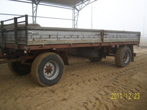

#251 Garfield
2011-12-23 15:42:36
Válasz #250. hozzászólásra
Most akartam kérdezni az árát.
#250 JD /4650
2011-12-23 15:40:49
Válasz #249. hozzászólásra
most látom te is azt irtadsmile lol
#249 JD /4650
2011-12-23 15:40:17
Válasz #248. hozzászólásra
nem!a T. Józsién
ismered?szerintem elöször otthon is hirdethette majd mikor nem ment bevitte Pistához
nem tudod mennyire hirdette Józsi?
#247 JD /4650
2011-12-23 15:21:02
Válasz #246. hozzászólásra
ahol Te laksz!smile tonguepsmile devil
B. Pistátol
#246 Garfield
2011-12-23 15:16:36
Hol vetted?
#245 JD /4650
2011-12-23 15:13:58
na meg vettük a pótkocsit elsősorban zsákos árú mozgatása miatt.a billencs most nem aktuális
#244 JD /4650
2011-12-23 15:13:11

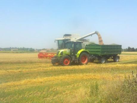

#231 Drisa
2011-07-10 20:32:22
Válasz #228. hozzászólásra
120as oldallal 130q búzából rámegy simán. Elég neki de nem szenved azért nagyot, oldalak jól viselik... apró tömítést kellett ragasztani az oldalakhoz mert repcében nem zárt jól, de az fillérekből megvolt. Eddig nincs gond velük...
#230 Drisa
2011-07-03 18:29:20
120 as oldallal 108,5 q repce volt rajta nettóban. Majd búzából egy kicsit több lesz rajta. Eddig semmi gond a felépítménnyel.

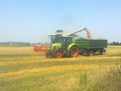

Na, IZSÁKI pótkocsi tulajdonosok megvolt már az első terheléses próba?
Tapasztalat? Vélemények? smile cowboysmile confused

#219 Drisa
2011-02-14 20:38:19
Válasz #218. hozzászólásra
Erről beszéltem pár oldallal lejjebb. 15 körül kapsz olyan gumit amit csak azért dobtak le mert nem szabad külföldön újra vágott gumival menni de a futó felület még olyan vastag hogy földúton 40 alatt hamarabb rohad szét mint lejárd róla...
#218 Mézga
2011-02-14 20:33:08
Válasz #214. hozzászólásra
kértem árat 16-20/70-re 68 netto. lehet érdemes lenne venni 8lyukas felnit és kamiongumit felraknismile confused
#217 Drisa
2011-02-14 20:32:42
Válasz #216. hozzászólásra
Igaz beszéltünk de csak írok hogy lássák nem vagyok rest válaszolni.
Még nem voltak tesztelve csak 40q kukoricát hoztunk be egyikkel sajnos, így nem volt meg terhelés próba. Eddig minden úgy működik rajta ahogy kell. Azt tudni kell hogy ezek nem újak csak felújítottak tehát nincs olyan festése mint a mai modern technikával a gyárban festett új pótoknak, de attól még lehetnek jók. Akinek nincs 4 millája egy új pótra annak ajánlani tudom de tesztek csak nyáron lesznek. Aztán visszatérünk a kérdésre...
