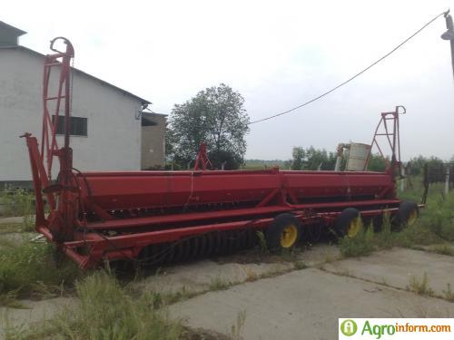

azért csináltattam 13-at mert nagyon jó árban van . Az új 14+fa lenne
#250 jd /4650
2009-10-17 20:51:10
Válasz #249. hozzászólásra
AHA !!
még fel is szerelik !!nem rossz!
#248 jd /4650
2009-10-17 20:48:35
Válasz #246. hozzászólásra
az fasza lesz akkorsmile thumbupcoolsmile thumbupcool
mennyi már rá a gumi??
#247 Hús Futár
2009-10-17 20:46:35
Válasz #244. hozzászólásra
Komplett a gép csak fel kellett javítani .
#246 Hús Futár
2009-10-17 20:45:23
A vetőtengelyt egy sima 17-es villáskulcsal megmozdítottam most már kézzel tudom tekerni .
Gumikerekes a tömörítője hát vannak köztük rosszak de 13-at felgumiztattam újjal jövőre meg 5-6-ot akarok még és akkor azok tökéletesek leznek .

#244 jd /4650
2009-10-17 20:42:25
Válasz #242. hozzászólásra
ha koplett a gép akkor türhetö árban vetted !
ha a magadagólo tengely pedig megmozdul külön MÁZLI!!!!!!smile thumbupcoolsmile thumbupcoolsmile thumbupcool
ilyenkora már mindnek berothad de nagyon !!
tömöritök gumisak??állapotuk??

#242 Hús Futár
2009-10-17 20:37:32
Válasz #241. hozzászólásra
Hál istennek nincsenek sérülve sőt még állítani is tudom a nyelveket .
450 körül jön ki mert volt kukorica meg KP is de ezt még tavaly májusban vettem .
#241 jd /4650
2009-10-17 20:34:06
Válasz #238. hozzászólásra
vetöelemek és spiáter házai nincsenek sérülve??????
ha alkatrész kell csak szólj!

Ha jól emlékszem,annak a keréknek a tengelyére volt téve egy karon egy másik kerék,amit feszített.nálunk 2 ilyen vetőgép volt,de a kettő nem egyforma láncfeszítéssel üzemelt.

#238 Hús Futár
2009-10-17 20:30:44
Válasz #237. hozzászólásra
Az a baj hogy jópáran tákolták már ezt a gépet

#237 Hús Futár
2009-10-17 20:28:44
Válasz #235. hozzászólásra
Kezdem sejteni hogy hol van . Nekem oda egy lemez van fogatva egy lánckerékkel de nem állítható , akkor ott lessz a helye

a láncburkolat lemezéhez van rögzitve 1 rugoval a spanoló kerék a miénken!
#235 jólaci
2009-10-17 18:53:39
Válasz #234. hozzászólásra
A vázhoz van ,amelyiken a nagylánckerék is van.
#234 Hús Futár
2009-10-17 18:16:26
Az érdekelne hogy hogyan van megoldva a meghajtó lánc spanolása . Ez az a lánc ami a tömörítő kerekektől megy a nagy lánc kerékhez .

#225 Maszek
2009-10-14 21:57:36
Az anya hátamögé esztergálni kel 1 müanyag alátétet kb3-4cm és igy kel meghúzni!!!!
Ez álandó feszités alat van!!!

Válasz #223. hozzászólásra
nem semmi ötletek !:)
sokkal jobb mert a gumist sürün kellene cserélni a száraz rögös földeken !!
és jobban is töri a rögöt
#223 Szeni
2009-10-14 21:54:57
Válasz #222. hozzászólásra
Kanyarodáskor tekeredik ide-oda a kerekek,ezért eszi meg egymást.Valahogy rá kellene ragasztani a tengelyre h.ne mozogjon.Összerakáskor tele kellene nyomni autó kittel v.agyagos sárral és úgy összehúzni.Ha ezt meg tudnám oldani aor a többi hibáját már több kedvem lenne kijavítani.A vaskerék jobb mint a gumi?

#214 Szeni
2009-10-14 21:34:29
a tömörítő kerekekkel nem tudok mit kezdeni,ha meghúzom megeszi egymást és így is úgy is szétlazúl,már legutóbb meg sem húztam.Ti mit tudtok kezdeni vele?
