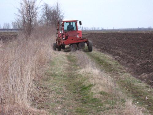

#201 Szeni
2009-10-14 21:05:13
Válasz #197. hozzászólásra
Már láttam ilyet csak azt nem tudtam megfejteni hogy lehet vele szállítási helyzetben kanyarodni???????,
