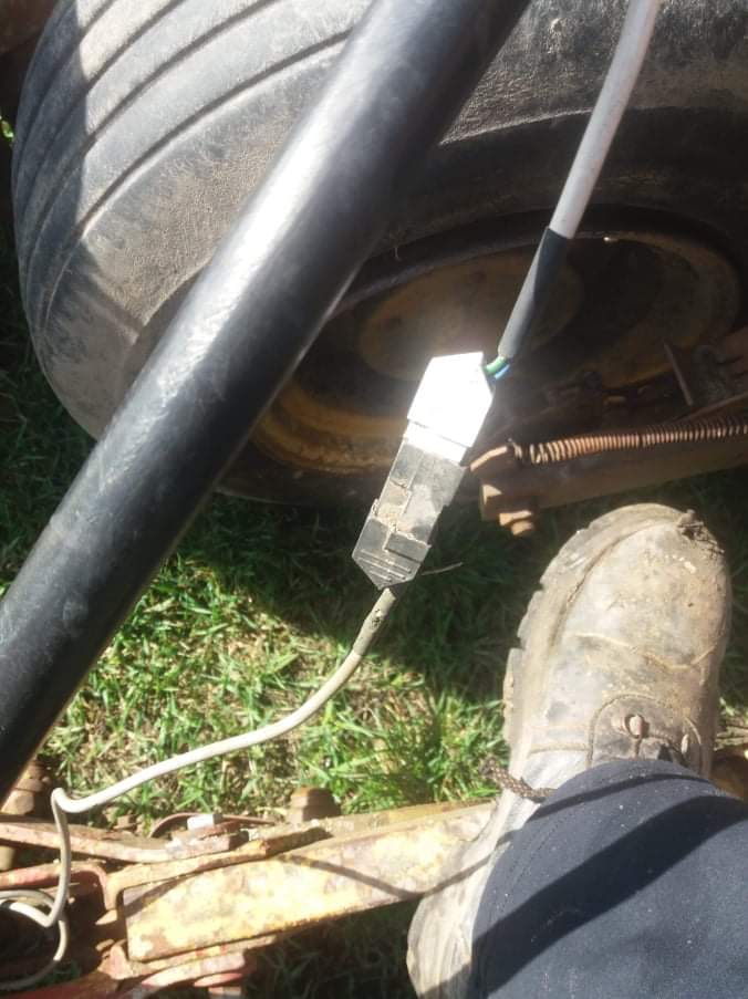

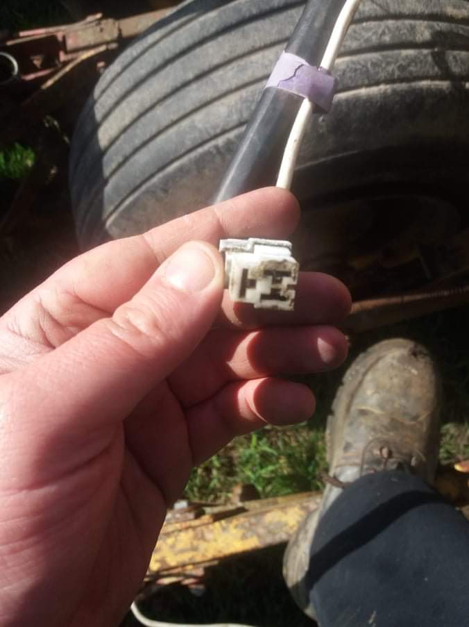

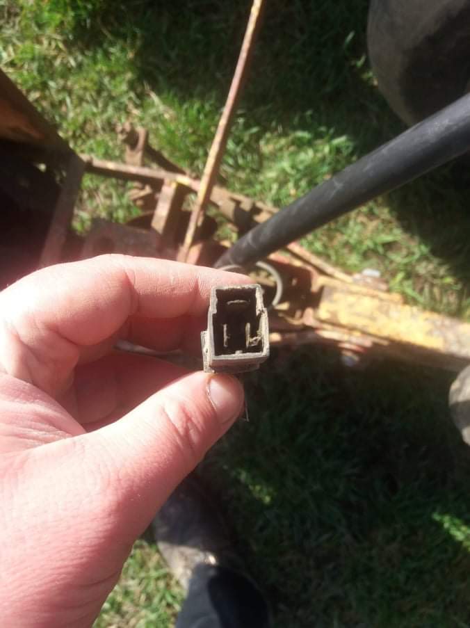

#406 cyclo-400
2020-03-31 11:26:11
Válasz Királyfi #405. hozzászólásáraÚgy látom csak szeretnél ujat!
Esetleg : Agri-Tipp kft TOLNA keress rá.
#405 Királyfi
2020-03-31 11:10:27
A képen láthato csatlakozokat hol tudnek beszerezni?
Elore is koszi!

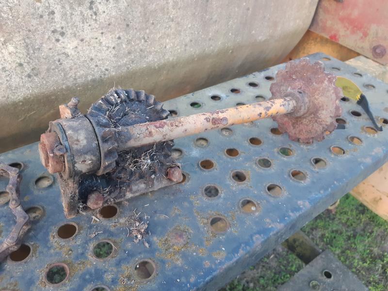

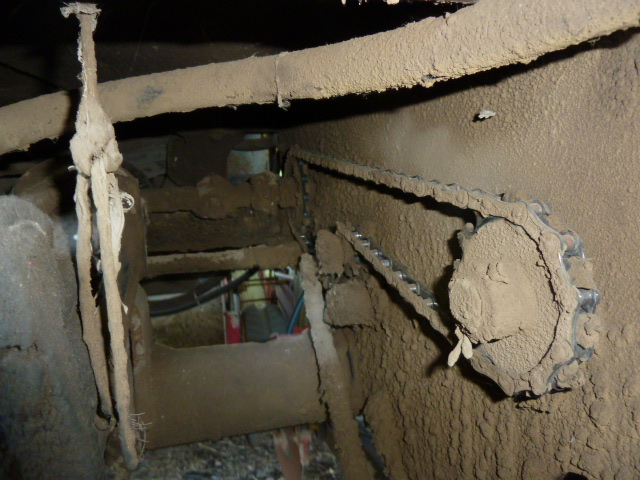

#393 deviborbi1
2017-03-28 09:29:22
Ha jól értem ezeket a fogaskerekeket kell cserélni amik a képen vannak.
A "hátsó" lehet az előtéttengely, az "első" pedig a vetőtengely.
Az a gondom, hogy ha ez így van akkor a kép alapján a vetőtengelyen nekem már most 11-es vagy 12-es van és csak 55000 körül vetettem vele.
Lehet, hogy a vetőtengely másik oldalán lévő fogaskerék nem megfelelő?
Kicsit össze vagyok zavarodva...
#392 cyclo-400
2017-03-08 14:29:30
Válasz cyclo-400 #391. hozzászólásáraMost nézem, hogy pontosítanom kell magamat.
Az utólsó mondatot így akartam:
Az elötéttengely ami hajtja a vetödobot általában 16-os....
#391 cyclo-400
2017-03-08 14:05:55
Válasz deviborbi1 #390. hozzászólásáraAkkor nincs probléma, az alap cucc megvan és jó is így a 36 furatos dobbal.
A "bent a gép közepénél" található lánckerekeket ellenörizd le és a láncok állapotát és feszességét és ahhoz nem kell
nyulni. A kerekek mellett lévő lánckerekeket
szintén nézd át , hogy nem-e foghijas vagy
nagyon kopott, de azzal nincs más teendód.
A vetötengelyen lévő lánckerekekkel tudod
variálni a kivetett magmennyiséget, töszámot.
Az elötéttengelyen ami hajtja a vetötengelyt
általában 16-os lánckerék van azt nem szoktuk
cserélni, csak a vetötengelyét, ahol ha növeled a méretet akkor növeled a töszámot is.

#389 cyclo-400
2017-03-05 12:31:21
Válasz deviborbi1 #387. hozzászólásáraHa szembe állsz a géppel akkor a jobb oldala a
vetötengely, lánckerekeknek elvileg lenni kell
a munkahenger mellett oda akasztva 8-16-ig
ha nincs meg akkor szerezned kell valakitöl,
mert az a tartozéka kell hogy legyen.
