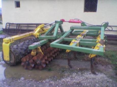

Abszolút nem nehéz húzni, Ermike húza külön is az 5455-el, mert a Reptill 3 részből áll, első a kapás kultivátor egység, aztán a hullámtárcsás sztori, majd a végén a csecses gumihenger tömörítő egység.
Különlegessége, hogy mindegyik háromponttal és golyókkal van összeakasztva, hidraulikus függesztőorsókal bentről tudod külön-külön szabályozni az egységek mélységét, nagyon kitalált okos berendezés!
Viszont akárki nem is húzhatja, ésszel kell beállítani.
nomeg ha úgyvan kisebb gépekkel külön-külön húzható mind a három egysége.
Szóval Ermikének a 112lóerős traktor meg sem érezte a hullámtárcsasort és a gumihengert maga mögött, így ebből kiindúlva egy tárcsa mögött nem vagy csak alig venné észre a gép

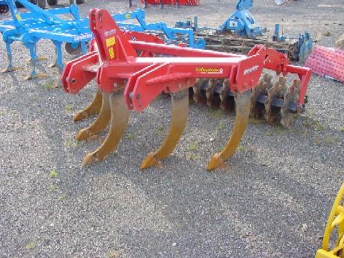

a VN-t igen, meg a Hatzenbichlert is, hiszen a tulajdonukba került a cég, de ezt lekoppintották egy-az egyben
Válasz #105. hozzászólásra
Jól értem? Azt mondod hogy a VN-t az oroszok csinálják?
Válasz #104. hozzászólásra
a Hatzenbichlert koppintották , de ugyanebben a gyárban készül a VN kompaktorja is szíp kik szinben

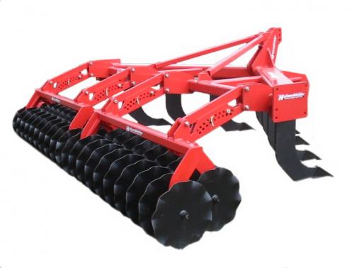

Na, az oroszok is tudnak ilyet! Úgy látom ennek még nagyobb az átmérője az eddig látottakhoz képest.

ugy kb 18-20 cm lehet köztük a távolság
Válasz #101. hozzászólásra
Milyen távolságra vannak a lapok egymástól.
Hullám lemezes elmunkáló

nem, az német import, ez a Hatzenbichler terméke, szerintem ez még drágább, ők nem arról hiresek, hogy az alkatrészt kedvező áron adnák

Én idén repce alá a Reptill-t mintegy 55-60hektáron húztam alapművelésként.
Ezen ugye ottvan a derelyeszaggató tárcsasor, amiről beszéltek.
Jól dolgozik, jó a munkája, a lazítókésekmély barázdákat magas bakhátakat hagynak, no ez eldógozza őket prímán.
Viszont nedvesebb talajon bedúr, főleg amikor a gyepszőnyeg saras úgymond.
Egybként száraz vagy félszáraz talajon csak repűlsz vele, szártömeget is szétaprítja kiválóan, kimondottan jó a munkája!
de úgykell megcsinálni,hogy leakasztható vagy felemelhető legyen könnyen, mert a nyersben nem 100%-os a dúrás véget.

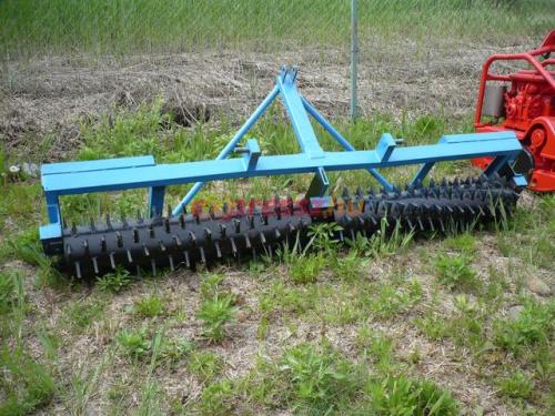

kverni tárcsán láttam szimpla spirálhengert,egész jó munkát végzett,egyenget meg töri a rögöt meg tömörít is

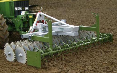

Fliegl adatokFliegl Walze
Válasz #61. hozzászólásra
ez egy fliegl termék, hát ő sem olcsó
