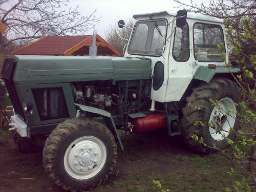

Levettem az Avatarról a Hoffert(sok közöm úgy sem volt hozzá) Feltettem helyette a Zt 303 -as traktoromat.Sokat mérgelődtem miatta ,de talán már kedvemre való lesz!
