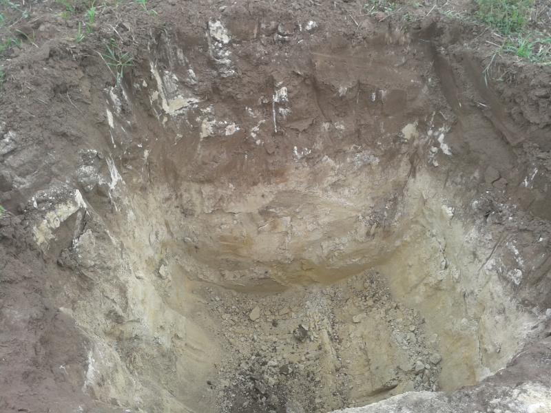

A föld a csatolt képen látható minőségű.
