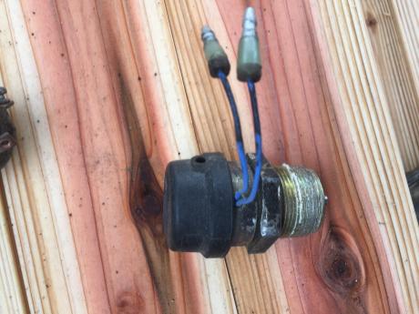

Válasz lakatosr66 #27717. hozzászólásáraValami ilyesmibe megy bele a két vezeték:

Válasz lakatosr66 #27714. hozzászólásáraVagy az van, hogy ami kapcsolja neki az áramot ki be az halt meg (relé vagy mi), amibe az a 2 db kábel belemegy. Nekem is az egyik Micuba az ment ki és ha rá volt dugva folyton leállt. Egy tipp húzzátok le a két kábel, ha indul akkor kapcsoló relé baja van !
Válasz lakatosr66 #27713. hozzászólásáraÍgy néz ki:
Válasz lakatosr66 #27712. hozzászólásáraAkarom mondani az üzemanyag mágnesszelep !
Válasz soslaszlo2 #27711. hozzászólásáraA leállító membrán szokott felakadni.

A kézi leállító gomb tengelyén levő gumigyűrű hernyadt el.
Válasz Bencsiki #27674. hozzászólásáraBiztos az üzemanyag mágneszeleppel tévesztette össze az AC pumpát
