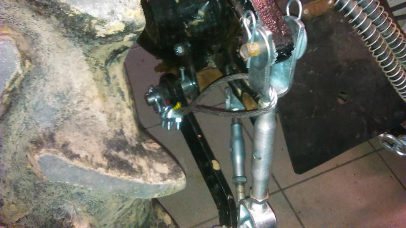

Válasz gabi.gabor #27168. hozzászólásáraSzia. szerintem ez azért nem jó megoldás mert amikor leengeded a tolólapot akkor a hidraulika karok is lemennek vele együtt. Amikor meg emelsz akkor viszont mind a kettőt emelnie kell. Azért jobb a fix mert akkor direktbe nyomja az olajat a tolólaphoz. De ez csak saját tapasztalat. Nem szeretnék bele szólni.

Válasz gabi.gabor #27109. hozzászólásáraA lekötözést nálam úgy a legegyszerűbb megoldani, hogy az emelőkarokat és a függesztőket leakasztom, és a feszítő lakatjaikat fordítom fel, és stiftelem oda a függesztő helyére. (Fotót még nem tudok készíteni, mert a szántás sara még nincs lemosva róla.)

Válasz szamoca 1 #27137. hozzászólásáraHa teljesen elzárod azt a csapot amivel a leengedés intenzitását állítod akkor van egy olyan ledugózott csatorna hogy oda vezérli ki az olajat nekem ilyen.
Válasz szamoca 1 #27137. hozzászólásáraSzóval a tengely és az emelökar hoz egy laposvasat mindkét oldalra és akkor joolessz . Ez nagyon joo tetszik ezt tuti nemszabja el a yani. Kösszi!
Válasz nagylevente #27136. hozzászólásáraKöszi a válaszokat;de a kérdésem arra vonatkozott hogy ha egy vonófejet felrakok a 3-dik pontra ahova a támasztóorsót rakom meg a rotának azt a 2csapszeges toldatát. Az emelőkar között;mert az lenne jó magasságban csak kérdés hogy bírná e.
Válasz gabi.gabor #27134. hozzászólásáraSzia az én gépemen mind a két oldalon laposvasa volt berakva. Ez fixálta a karok mozgását. Így az olajat a lekötött ágba nyomta a tolólapnak.

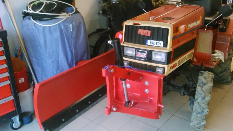

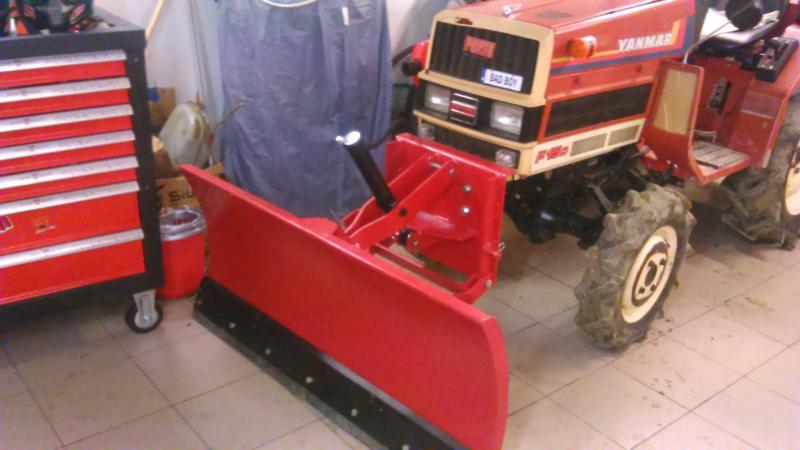

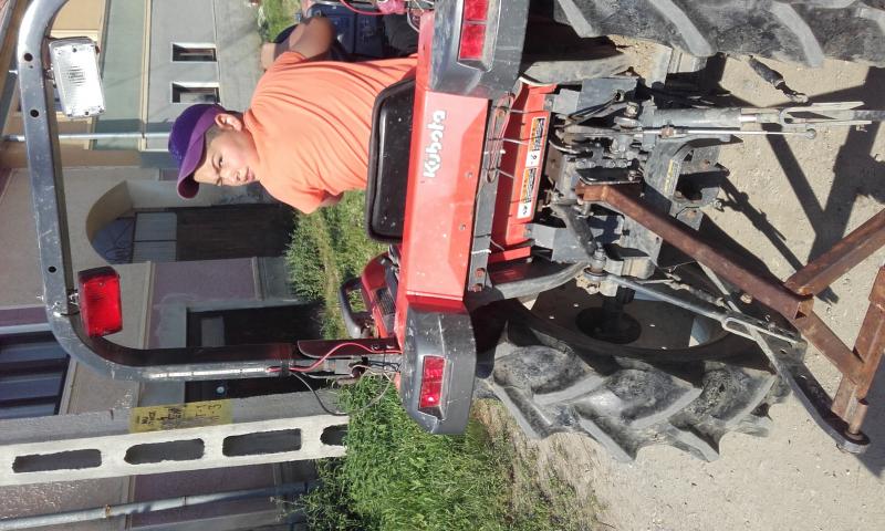

Nos uraim ma felszereltem az új hótolót . Jöhet a hó :-D
A hátso hidraulika leláncolásra adhatnátok toppeket hogy hova kössek mert a vonórúd tengejéhez próbáltam meg a függesztő rudhoz de nemtudom hogy joolessz e ott drotsodronnyal próbálkoztam de a yani erősebb volt mindt a kötözés :-D

Válasz Gábor Gábor #27174. hozzászólására de van gyorscsatlakozó
Válasz gabi.gabor #27168. hozzászólásáraMit kötözött? Miért? Nincs gyorscsatlakozó?

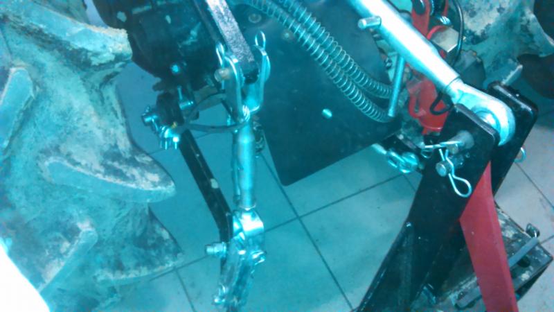

koszi a hozzászólást lehet holnap csinálok is egy fixet van itthon anyagom hozzá.
Na összejött a lekötözés mindkét oldalon egy ilyen drótsodronnyal sikerült megoldani remélem látszik ha esetleg nemjoo adhattok még tippet higy jobb .

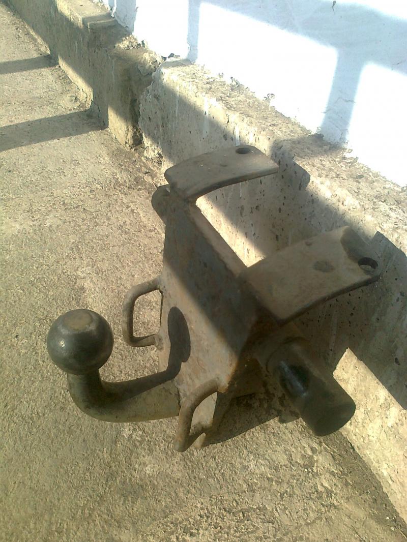

Válasz 76 Ati #27147. hozzászólásáraÉn a talajmaró helyére készitettem egy vonóhorog tartót.Az elég massziv hely!A kép magáért beszél!
Válasz 76 Ati #27147. hozzászólásáraKöszi az infót mindenkinek
Tudnál egy fotót dobni róla? Egyébként a hashúzónak mennyi lehet a teherbírása?

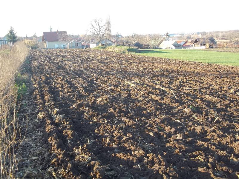

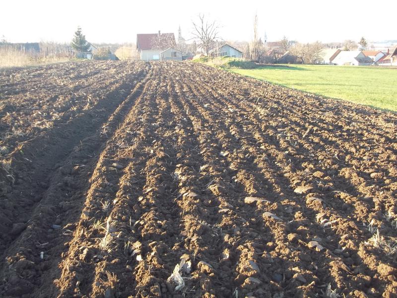

Most sikerült megosztanom az első szántásomat.
Van még mit gyakorolni de majd jövőre megint lehet próbálkozni

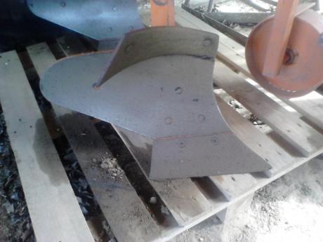

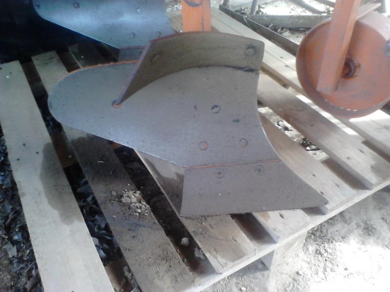

Válasz zoli82 #27133. hozzászólásáraHeló!
IH eke kormánylemez előtétje.

Válasz Tomi19921220 #27126. hozzászólásáraHelló.
milyen beforgató van az ekén?

Válasz Elitjocko #27128. hozzászólásáraNem vészes. általában a tarackot szokta össze szedni, aztán annyi. boldogulok vele :D
Válasz Tomi19921220 #27126. hozzászólásáraÍgy nézet ki!
Válasz Tomi19921220 #27126. hozzászólásáraNem tudom mennyire túr az eke, de mi a beforgatok elejét levágtuk irányba!
